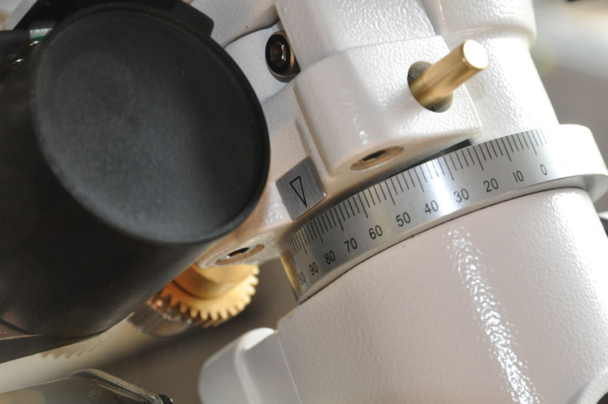

Pour les cercle gradué est ce qu'il est normale que lorsque je règle le cercle DEC sur 90 ° l'autre côtés soit sur 83°???

Pour le proble du cercle DEC est ce que c'est normal que quand un coté est regle sur 90° l'autre soit a 83°
Effectivement d un cote le marqueur (qui est dans la masse de la tete) pointe sur 90° alors que celui a l opposé (sous le bloc de serrage et apparement collé) indique environ 82°
Etonnant mon cher Watson.....!!!:b:
Donc c'est normale ou c'est une erreur sur toute les eq 3 2

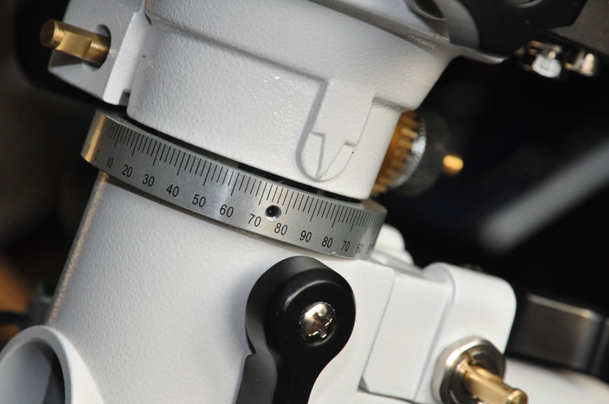

Voila les deux reperes
Cote 90°
Cote 82° en gros
Si c est sur toutes les EQ3-2 je ne vois pas du tout a quoi correspond ce decallage
Concernant la deuxième photo, il y a effectivement une erreur (où une imprécision) du montage du collant (pointeau) sur la monture.
le pointeau doit être en face du 90° (et pas ailleurs)
Sur ma monture Pearl Vixen, j’ai bien le pointeau en face du 90° comme sur la première photo et un second pointeau (graver dans la masse) de l’autre coté aussi en face du 90° (normal).
Sur ta monture le pointeau à 82°(celui qui est collé) ne signifie rien du tout si de l’autre coté le pointeau dans la masse (première photo) indique 90°
Phil.
Effectivement, mais au vu de la taille et de la place qui se trouve a l opposée de la marque "dans la masse", le fabricant l a collé un peu ou il voulait
Meme en le decolant, je ne vois vraiment pas ou le remettre, ou alors le recoller non pas a 180°, mais a 90° eventuellement
Le mieux et de garder de toute facon celui "dans la masse" comme repere "officiel" et c est tout;)

Oui, le repère secondaire (bas relief) est malfoutu.
C'est aussi le cas sur la CG4.
Le bon index c'est la petite plaque rapportée.
Là à 90° ton tube est bien aligné avec l'axe AD (c'est surtout ce fait qui indique le 90°).
Tu n'as pas vu l'axe DEC qui comporte un défaut de gravure avec une graduation qui fait plutôt 4° que 2 (il me semble que c'est autour de 10°).
Ca nuit bien sûr à la précision car toutes les graduations sont décalées.
Sur la mienne j'avais mis une bande de papier sortie d'une imprimante.
