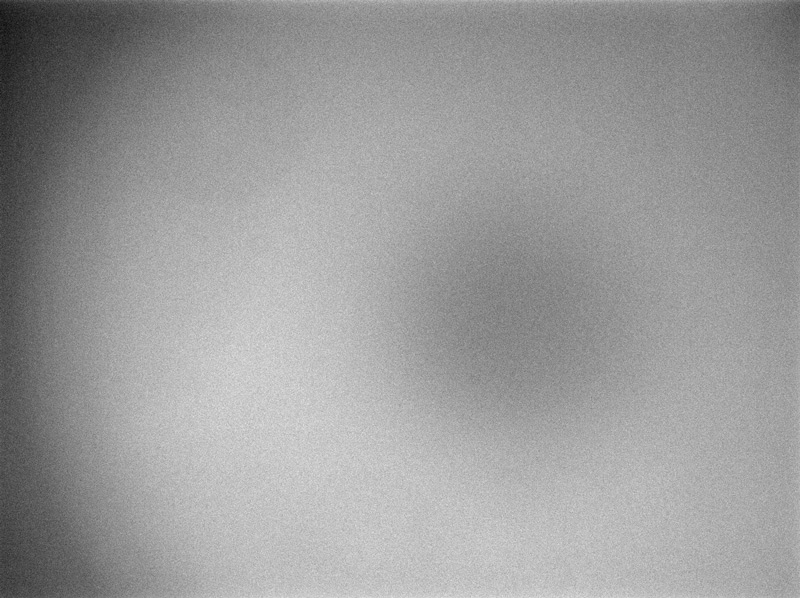

pourquoi je vois le secondaire?
lorsque je fais la couleur à la CCD (en bin 2) sur mon newton 200/1000, il y a un vignetage mais c'est normal vu la taille de mes filtres (31..)
par contre ce qui me gène c'est que le secondaire apparait

Ah ok, quand tu dit que tu vois le secondaire sur l'image ça donne quoi exactement, une tache sombre au centre de l'image ou autre chose, c'est curieux cette histoire surtout si tu arrive à faire la map.
Tu peut nous décrire exactement tous le montage optique (du tube jusqu'au capteur), éventuellement aussi la taille des deux miroirs.

je pense que mon secondaire est trop petit pour la photo (peti D=52)
voila un flat aux courbes retravaillées pour que tu puisse voir
flat_sec.jpg?psid=1
bon là c'est poussé à l’extrême mais c'est pour te montrer
je sais que la distance sec/prim est différente pour la photo (celui ci y est dédié) mais quelle est-elle?
La distance sur un Newton entre les deux miroirs n'est pas la même en visuel et photo pour la simple raison de faire sortir le foyer en dehors du porte oculaire, c'est aussi pour cette raison que le miroir secondaire est plus grand pour choper la pleine lumière du primaire, mais même avec ton petit miroir si tu arrive à mètre le capteur au foyer je vois pas comment se phénomène peut se produire.
On parle bien de photo prise au foyer d'objet à l'infinie hein, pas d'essai en plein jour sur des cibles proches.
édit: Quant tu fait ton flat il faut garder la mise au point à l'infinie, pas la faire sur la feuille (enfin je crois), peut venir aussi d'une mauvaise distance entre la feuille, miroir, source de lumière.

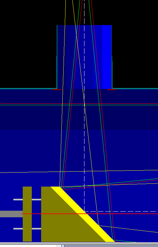

le PO doit-il être centré sur le secondaire ou sur l'offset du secondaire?
plus tard...
d'après le shéma de Newt
cent_po.jpg?psid=1
c'est légèrement décalé vers l'avant
sais pas
