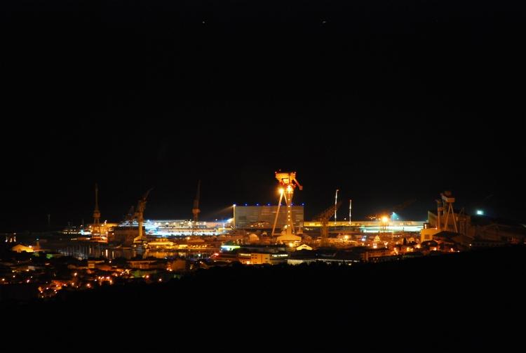

Je te joins une vue de mon site d'acquisition la PL grimpe à plus de 30% dans le ciel direction E !
Comme tu peux le voir, ça éclaire bien !
Je vais faire le "lourdeau",
je pense sincèrement que tu devrais allonger tes pose à 1 mm et à 90 mm de pose global minimum pour sortir les objets !
Je comprends mieux pourquoi tu n'arrives pas à apprécier les photos avec un fond noir :D
Honnêtement, tu ne préfères pas sortir faire tes sessions ailleurs avec un site comme celui-là ???
