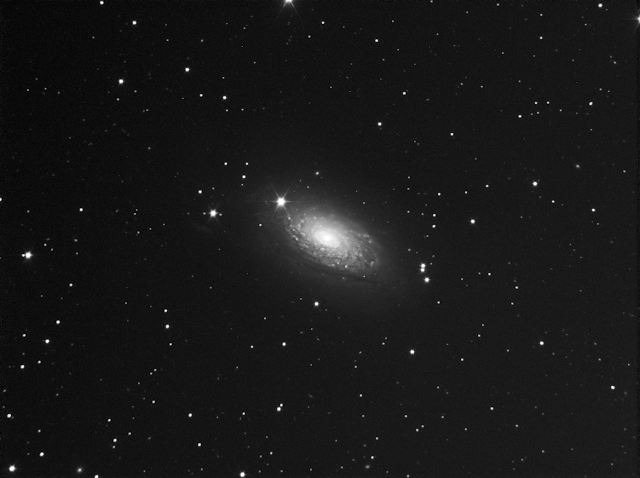

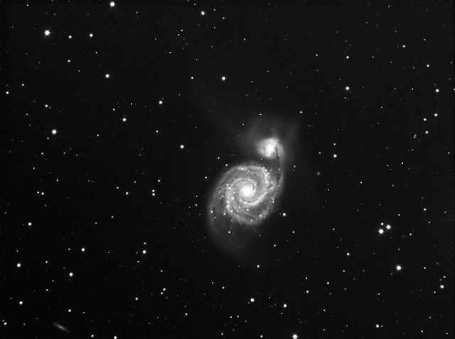

Voici deux images réalisées à une semaine d'intervalle dans des conditions très similaires:
- Télescope Meade LXD 75 150/750 sur monture EQ6 SynTrek
- Autoguidage avec une Scopos 66/400 en parallèle + CCD DSI Pro 1
- CCD ATIK 314L+ + filtre IR-Cut
- Autoguidage avec PHDGuiding - Acquisition avec Artemis Capture
- 30 poses individuelle de 4 minutes soit 2h de pose totale pour chaque image
- Empilement des images, soustraction du dark et application du Flat avec DeepSkyStacker
- Ajustement des niveaux et post-traitement avec Photoshop.
Voici le résultat:
M51: M51-A314L-1h58-2.png
M63: M63-314L-120mn-B1.png
Quelques détails sur ces deux objets sont disponibles sur mon blog: http://sortirdediaspar.blogspot.com/
Commentaires bienvenus,
Dominique

le club des 150-750 est rassemblé pour commenter ces belles images ....
petites critiques :
a) fond de ciel un peu trop noir sur la première image , mieux sur la deuxième => compare les histogrammes en regardant la position du maximum
B) je trouve les deux images un poil "surexposée " ( centre limite cramé ) , => on me fait souvent le reproche de faire des images manquant de pêche mais là je trouve qu'il y en a un poil de trop .
pour les compliments , ben tout le reste !!! ,en particulier le suivi qui à l'air parfaitement maîtrisé .
:beer:
Gg
Bonjour!
Je dirais comme gg, fond de ciel sombre et un chouya cramé.
Le 150 a la coté dirait-on!!
Une préférence pour la seconde image
Tom
