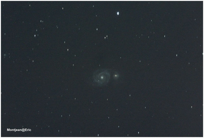

Voici ma toute première image CP réalisée lundi dernier entre 22h30 et 23h30 loc
le matériel :
lunette : Megrez 90/558
monture : HEQ5 pro GOTO
APN : Canon 1000D (non défiltré) réglé sur 400ISO mode RAW
montage : directement au foyer
suivi : sans guidage (ni visuel, ni auto)
conditions : ciel clair, vent calme, turbulence faible
pollution lumineuse : forte (2 lampadaires "jaune" à 25m) faubourg d'une ville de 50 000 habitants (NORD)
procédure :
mise en station au viseur polaire
initialisation du GOTO sur 1 étoile
mise au point de l'apn sur Arcturus
visée de M51 par GOTO car invisible à l'oculaire : chance pil poil au milieu !
15 poses de 2mn
5 dark
5 offset
1 flat
prétraitement avec Iris
traitement avec Paint Shop Pro
.... bon déjà j'ai un résultat...
la brute fin de prétraitement iris : http://s661.photobucket.com/albums/uu337/chticumulus/Astronomie/CP/?action=view&current=prtraitementiris.jpg
mais pour combattre cette polution lumineuse forte ?
- 400 ISO c'est bon ?
- 2 minutes par pose ou moins ... ou plus ?
Pierre
Deux minutes c'est déjà trop long sans autoguidage,tes étoiles s'effilent.Mais tu as cette galaxie,bravo pour
ta première en CP,400 iso c'est bien.C'est sûr que trente minutes de poses c'est plutôt
riquiqui,il en faudrait peut-être 10 fois plus.
Jean-Pierre
salut bien pour une première et sans autoguider ,oui il te faut plus de pose tu n'est pas defiltrer ,après il te faut autant de dark que de photo faite et offset aussi et pour les flat un minimum de 7 serais un plus,a 400 iso c'est bien au dessus sa entrainera que du bruit et refaire la balances des couleurs sous iris les coef doivent trainer sur le net puis pour la pollution investie dans un filtre cls ou uhc voila pour les question
amicalement lionel

La prochaine fois je tenterais donc des poses de 1 minute, plus de flat dark offset ...
... va déjà faloir construire une boîte à flat :be:

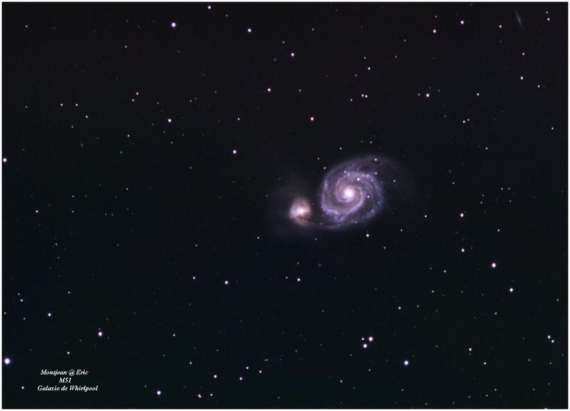

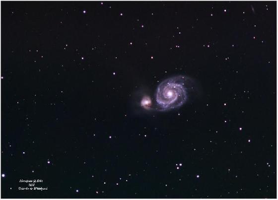

Merci,
Quelles différences entre la première et la suivante ! ! !
J'espère faire une progression comparable :rolleyes:
