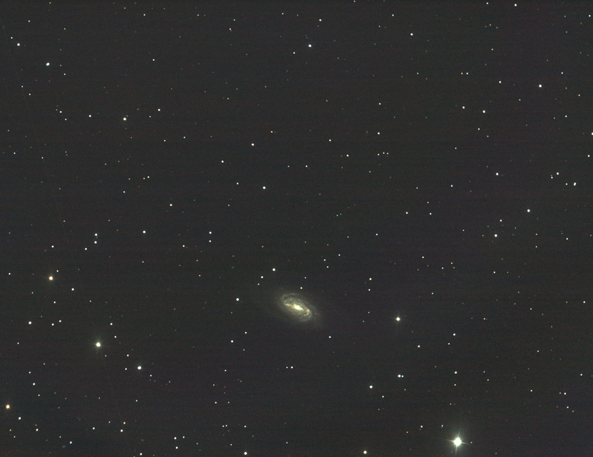

Voici un traitement d'une série d'acquisitions sur la galaxie NGC 2683 dans le Lion.
Je ne suis pas trop satisfait de l'aspect du fond du ciel, mais je me demande si ça ne vient pas de mon écran, donc j'aimerais avoir votre avis.
Matos :
- Newton GSO 200/800
- Monture EQ6 pro
- Canon 350D
- Paracorr Televue
Acquisition de 56 poses de 60 secondes (pas de guidage) + 11 offset + 11 dark + 11 flat.

Oui ton fond de ciel est un peu bruité / tramé ... couche rouge et verte .... sur mon écran
=> Avec les courbes dans l'histogramme ( the Gimp ou photoshop ) je tenterai une petite atténuation tout à gauche sur les deux courbes vertes et rouge pour cacher un peu tout cela ...
Au lieu que la courbe passe par zéro , je la remonte un peu pour lui donner une toute petite partie parallèle à l'axe des abscisses , puis elle reprends son trajet normal ( il faut pouvoir ajouter un point de contrôle ..... )
La hauteur de cette petite partie parallèle ( et donc aussi sa longueur ...) fixe la quantité de " lissage " que tu apportes ... si tu la fait trop grande , tu obtiens un fond de ciel complètement uniforme sans vie et moche .....
On peut le faire aussi avec iris , mais les 3 tirettes de l'outil contraste sont trop pénibles par rapport à photoshop ou the Gimp ....

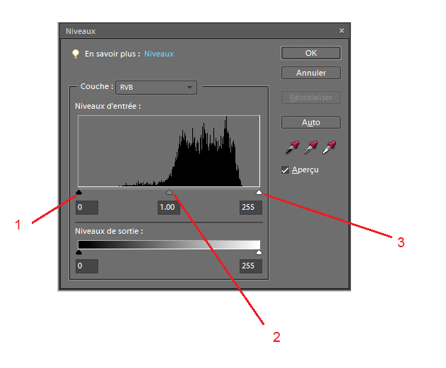

comme dit GG² il faut que sous tochop tu retouche aussi le niveaux pour le fond noir, le 1er petit curseur en bas de l'histogramme de niveau 1 a amener jusqu'au point 2, jusqu'au début du graph de l'histogramme, le 3 étant pour corriger le niveau de blanc si tu veux éclaircir.
ensuite une petite retouche de la balance des couleur baisser un poil le rouge et monter un peu le bleu pour attenuer le trame, si tu as toujours un trame sur tes prochains shoot alors il faudra peut être passer au dithering avec guidemaser ca fera disparaître cette foutu trame.

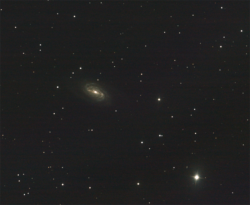

Okay, merci pour ce petit cours GG et Xanax (j'utilise rarement les logiciels de retouche, j'en reste la plupart du temps à Iris), donc voilà ce que j'ai fait en suivant vos conseils , je ne sais pas si c'est mieux :

la deuxième version est mieux mais ce n'est pas ngc2683 c'est Ngc2903

Une "presque" full :
Bon, évidemment la taille de l'image est réduite de 33 % par rapport à sa taille initiale histoire de rentrer sur le forum...
Ensuite, il y a deux petites bandes étroites de l'image que j'ai retirées en bas et à droite, suite à l'addition des brutes sous Iris : ce sont deux petites bandes noires qui restent classiquement suite à l'alignement et l'addition des images.
Voilà, c'est pourquoi je dis qu'il s'agit presque d'une full.
Oui, le Paracorr fait merveille sur mon F/D 4, quasiment pas de coma sur une très grande partie de l'image, là on peut en voir un peu encore dans le coin en bas à gauche ... mais quasiment rien par rapport à une image sans Paracorr.
J'ai cassé ma tirelire pour lui mais je ne le regrette pas :be: !
