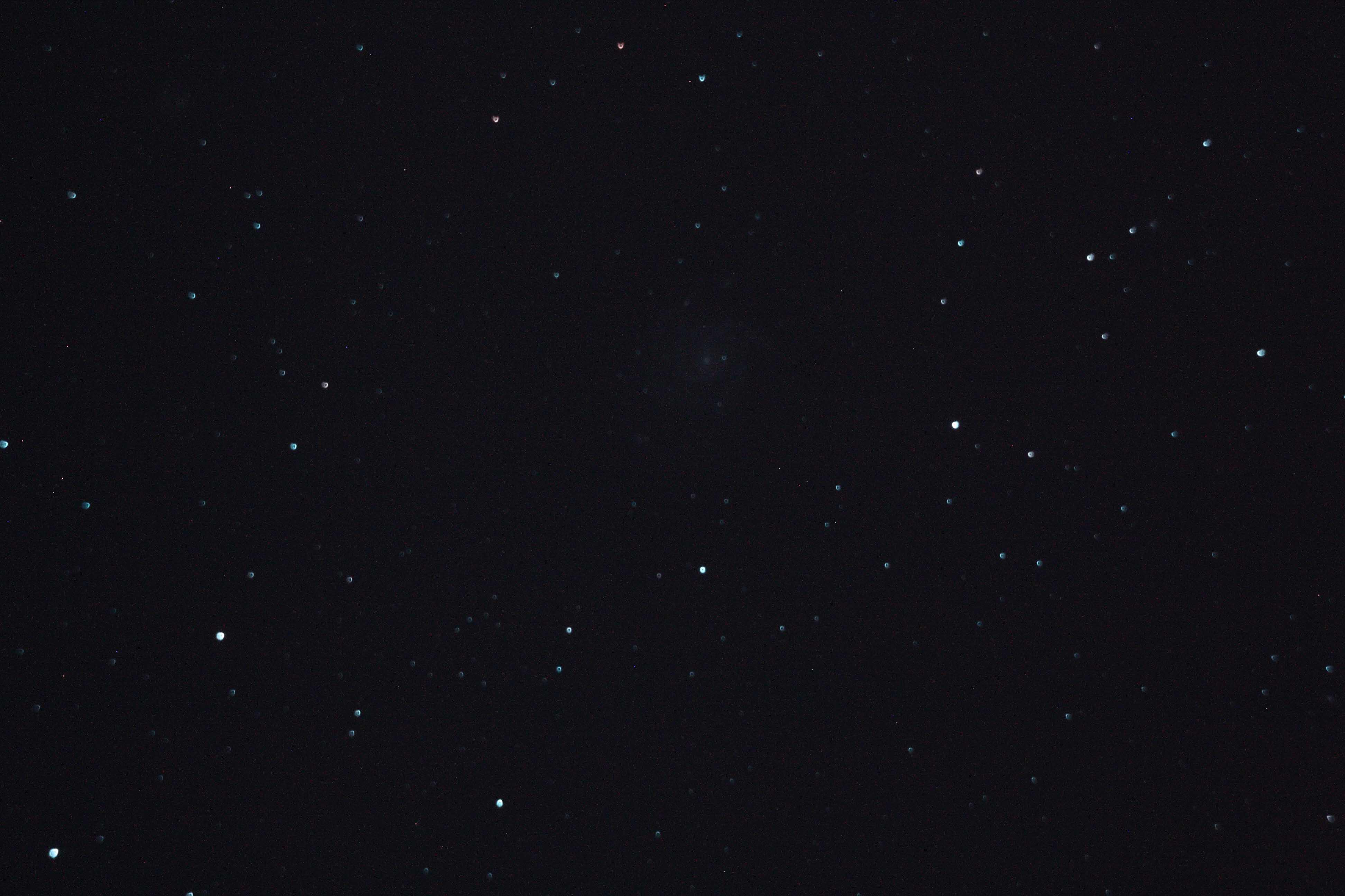

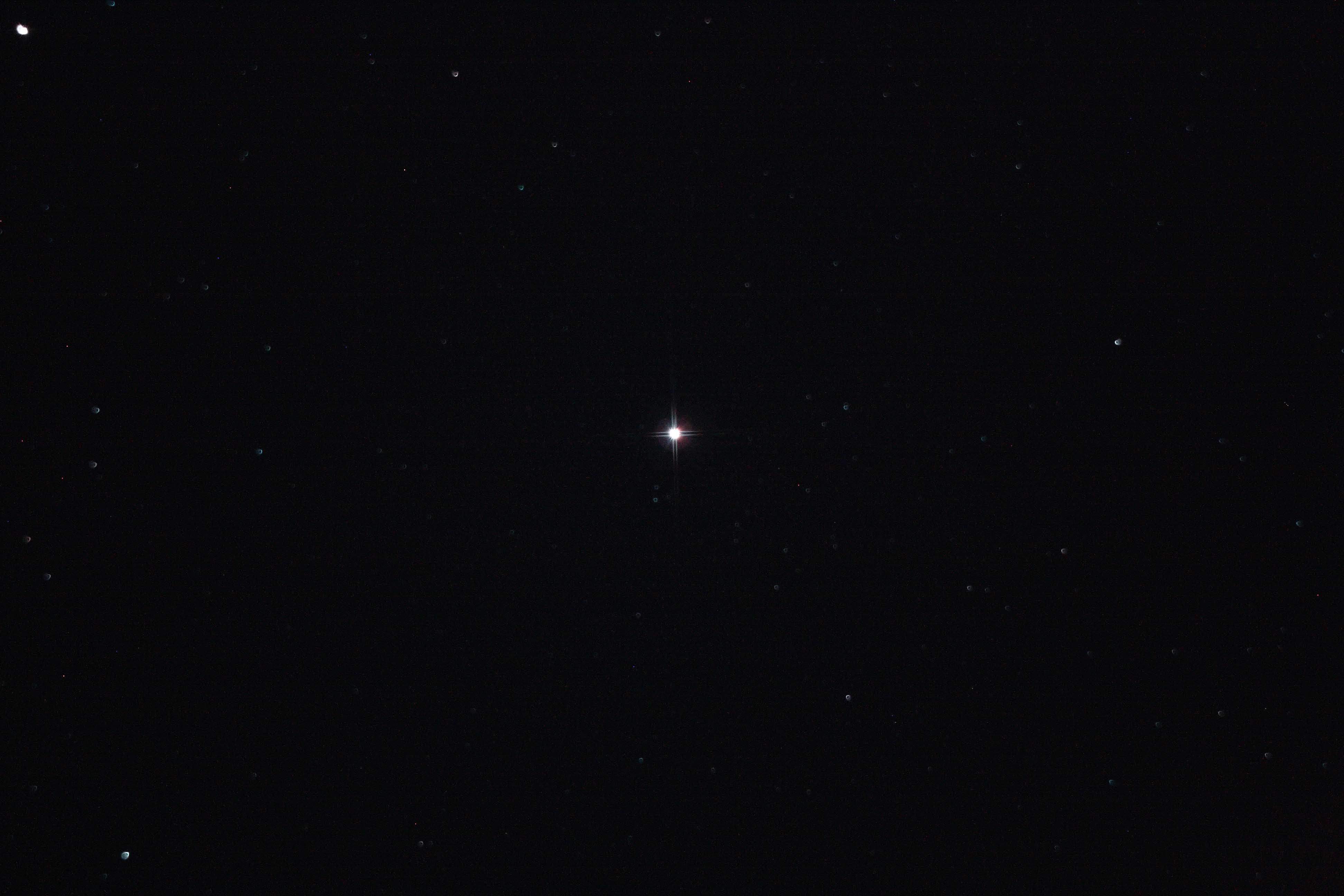

Donc voila Hier soir j'ai fais quelque photo de M101 avec un eos 1000d, mais impossible de faire la mise au point. Je voudrais donc avoir votre avis si le problème venait de la mise au point, un défaut de collimation ou autre chose comme le guidage.
Voici 2 petites photos pour vous montre ce que ca a donner.
Le materiel utilisé est un sw 150/750 sans correcteur de champ et un eos 1000d
Les aigrettes sont dédoublées, c'est donc un problème de mise au point.
Par contre oublie le filtre UHC pour les galaxies, c'est inutile voir nuisible.
Tiflo
comme dit tiflo inutile l'uhc, pour les galaxies il te faut un ciel pure, et effectivement la map n'est pas bonne double aigrette et si tu regarde bien dans les grosse etoile autour tu vois l'araignée se reflété dans le miroir primaire. donc mise au point trop loin du foyer
merci pour votre aide. J utilise le filtre car je prend les photos de ma terrasse et comme beaucoup de monde j'ai un lampadaire pas trop loin de moi. Je ne peut pas me déplacer aussi tous les soirs et préfère quand même sortir un peu mon télescope la semaine meme si je doit utiliser un filtre. Si le temps le permet je vais faire un essai ce soir sans le filtre pour voir ce que ca donne.
