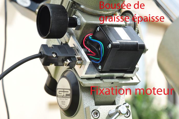

Ensuite, les moteurs achetés avec la raquette qui sont des clones des MT1 de vixen se sont avérés précis en autoguidage mais pas asser précis en goto (jeu des motoreducteurs) (la raquette et les moteurs sont a vendre)alors, changement de moteurs: (merci a Arnaud gérard pêre du picastro et a Astrocoolpix)

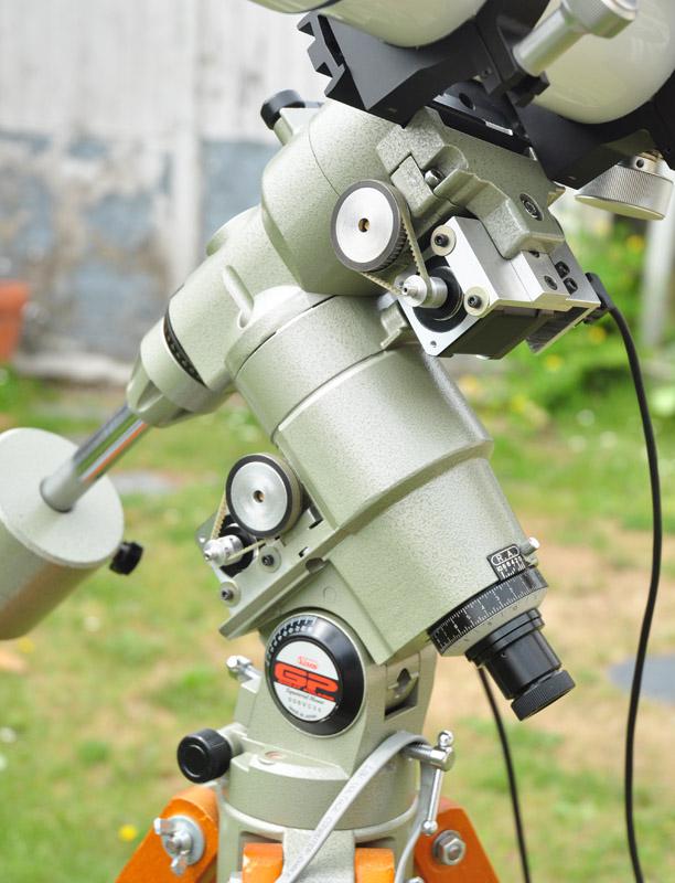

Avec les moteurs(des ITC CNC1), une nouvelle transmission s'est imposée. J'ai donc opté pour des poulies/courroies en 12/48(merci astrimage)
La difficulté c'est de faire des platines de fixations qui ne fassent pas trop bricolage.
J'ai la chance en ce moment d'avoir accès a une fraiseuse alors après étude de l'environnement des moteurs et réalisation des plans j'ai pu usiner ça:
Le résultat me satisfait et en plus les deux platines sont identiques en AD et DEC (les plans sont sur mon disque dur pour ceux que ça interesse)
Question vibration et bruit, quasi rien! (merci a gibehem pour la linéarisation des micropas) juste un petit ronronement presque agréable qui témoigne du bon fonctionnement.
Avec une bonne MES le goto (avec carte du ciel) est hyper précis.
