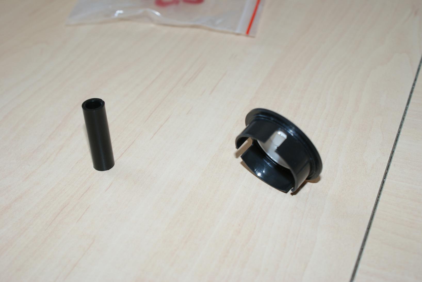

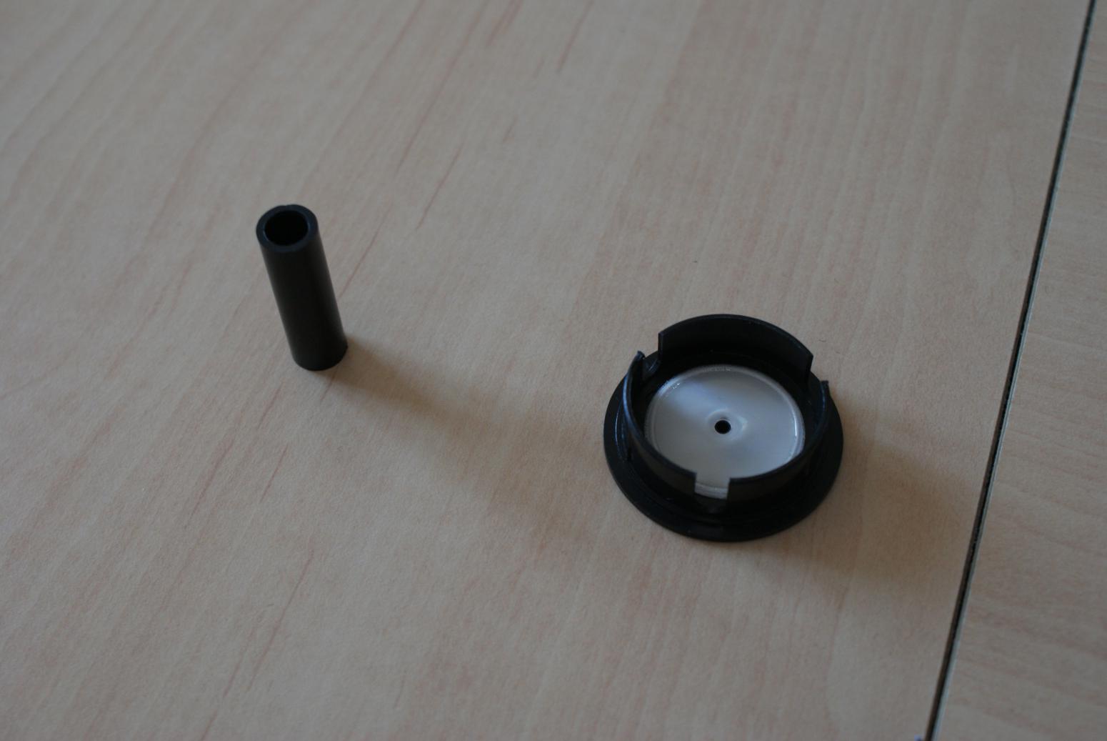

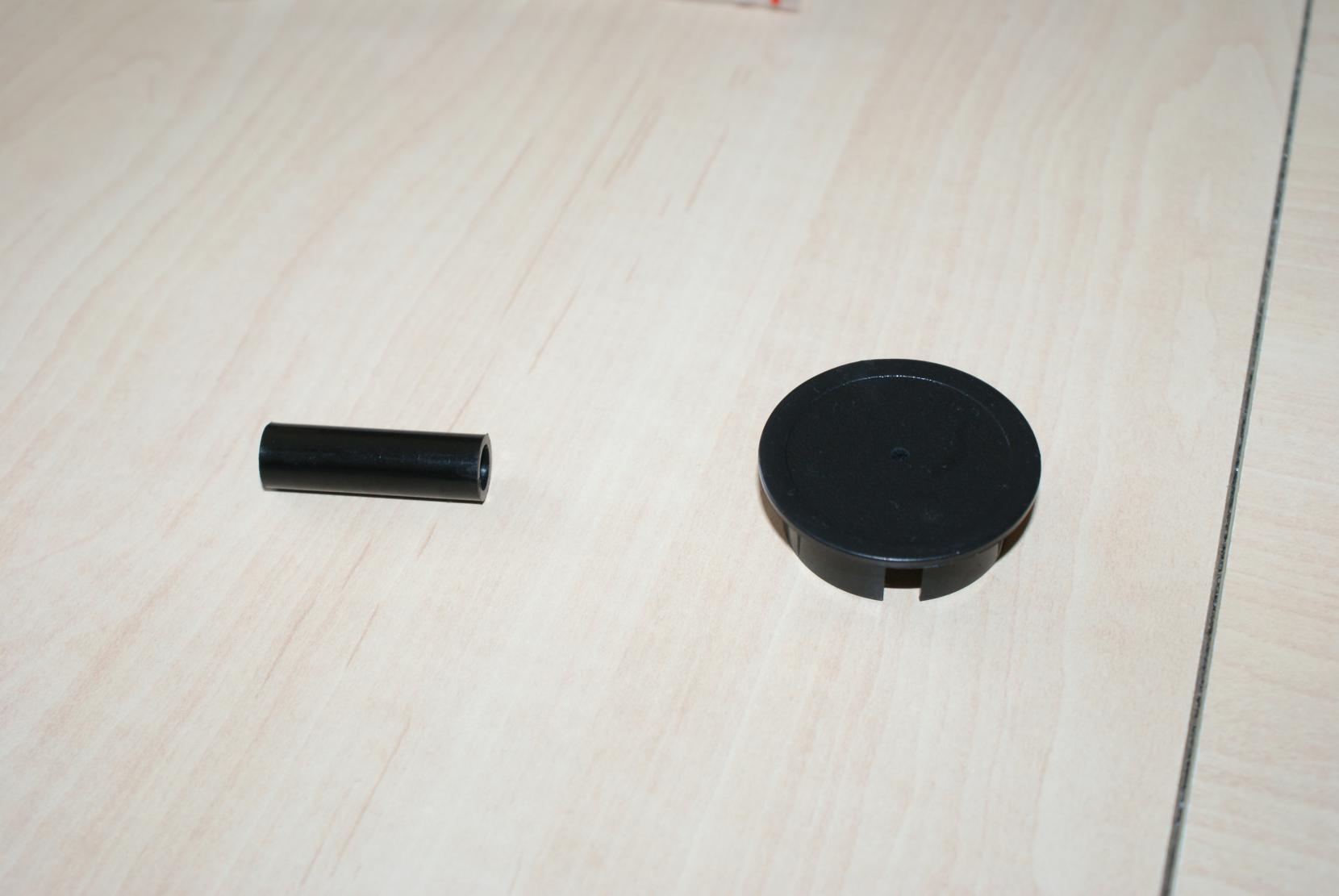

Bonjour a tous,
je viens d'acquerir un dobson orion skyquest xt 8 intelliscope et apres le montage il me reste 2 pieces ou j'ai aucune idée ou elle peuvent se placer et a quoi elles servent :?:.
Merci d'avance pour votre aide
Fabrice
Bonjour, la pièce de droite et l'œilleton de collimation, l'autre pièce (le petit tube) je ne sais pas, ressemble à un guide pour une vis :refl:.
Ps: Bienvenue sur le forum.
Yves.

je pense aussi que le cylindre doit servir de guide mais je ne vois pas a quelle endroit
Fabrice
Pas de panique, Balrog arrive en renfort :D
Le petit cylindre sers de guide a l axe gauche de ton tube ( coté intelliscope ) ;)
Quand j ai monter le mien j ai du un peu le couper car il était trop long. J espère t avoir aider :)
