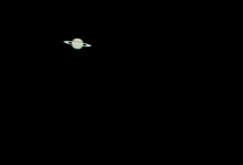

Bon j'ai regardé ton avi. Plusieurs problèmes dès l'acquisition :
1. Tu as mis beaucoup trop de gain, de luminosité, de gamma, ... je sais pas mais bref, elle est complètement crâmée ! Et ça, c'est irrattrapable au traitement :(
2. 25 images par seconde, ce n'est peut-être pas nécessaire, essaye déjà avec 10 img/s.
3. Fais en sorte que la planète reste dans le champ ... je me suis rendu compte en la traitant que Registax v6 fige quand la planète disparaît !! Il a fallu que je segmente l'avi pour retirer les saturne hors champ.
Voila ce que j'ai pu en tirer, c'est pas beau, mais avec ton acquisition, pas possible de faire mieux :
Redonne-nous les caractéristiques de ton setup, quelle webcam utilises-tu ? Je trouve ta capture très pixellisée, voici une brute :

De rien. Pour te donner une idée pour Saturne, avec ma SPC900, je mets le gain entre 60 et 70% généralement, les autres réglages sur à 50%. Et voici une brute issue d'un de mes avi avec ces réglages :
Il est moins grave de sous-exposer que de sur-exposer. Il ne te restes plus qu'à faire pleins d'essais, tu trouveras bien les bons réglages ...

Désolé pour le délai, mais registax 6.1 refusait de traiter l'avi, j'ai utilisé la premiere version 6.0.8. L'avi ne me semble pas trop cramée, ni trop pixellisée.
J'ai utilisé l'image 148 comme référence. J'ai fait l'alignement manuellement comme sur l'image.
Puis , comme tu as pas mal d'images, selection de 200 images ce qui ouvre la possibilité d'utiliser l'option drizzle X2.
J'ai trasfomré le gamma pour faire apparraitre un max de choses, correction RGB et resize X2. C'est un traitement lourd mais qui revele un probleme de mise au point, la MAP, c'est pas facile de toute facon, il te faudrait une MAP motorisée, mais ca viendra vite.

Comme Eric, quelques soucis de plantage de R6 à cause des images coupées, j'ai donc commencé par charcuter un peu ton film (merci Window Movie Maker) pour éliminer les parties coupées, trop floues ou noires....Au final il me reste un film d'1 minute environ sur les deux minutes initiales.
J'ai effectué ensuite trois traitements, qui donne les trois images ci-dessous, en retenant d'abord 800 images sur 1900, puis 275 et enfin 177, toujours avec une définition manuelle des points d'alignement et en partant d'une image "bonne". Ensuite un peu d'ondelelettes (1:4 - 2:2,4, les autres à 1), puis un post traitement sous paint shop pro pous assombrir et contraster un peu ce qui fait ressortir les anneaux.
Comme Indyanhorse, j'ai aussi essayé de corriger le gamma, mais ce n'est pas concluant, ça fait apparaître ce halo autour de la planete.
Pour le reste je partage la conclusion d'Eric sur le gain et la luminosité qui sont trop poussés et font croire que l'image est en N&B !!! J'ai essayé de bidouller les couleurs ensuite sous PSP, mais rien de concluant. (Perso j'utilise QCfocus pour les acquisitions, gratuit et pas mal)
Au vu des images, il semble que tu as dû effectivement recaler à la main durant la capture pour conserver Saturne dans le champ. Pour éviter cela il y a deux choses à faire : 1°) une mise en station soignée (notamment l'horizontalité à vérifier au niveau à bulle) 2°) Centrer au mieux la planete dans le champ au début de l'acquisition.
Bon trêve de blabla les images...Pas si mal que ça pour une première acquisition (je ne vous montrerai JAMAIS mon premier film : Jupiter cramé et flou...)
On en arrive je pense à la même conclusion : MES perfectible et baisser les curseurs !
Les a-coups de la planète dans ton avi traduisent un violent rattrapage des moteurs du N6. Pour le rattrapage de la planète (inéluctable au bout d'un moment même si la MES est bonne), n'oublie pas de mettre le RATE à 4 ou 5, surtout avant une acquisition. Regarde aussi le backlash, personnellement, malgré ce qui est dit dans la doc du N6, moi j'ai tout laissé à 0 !
Pour la MES, tester l'horizontalité avec un "vrai" niveau à bulle de chez BricoMachin, pas l'espèce de m:censuré:e que Celestron file avec le scope.
