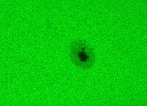

Le filtre continuum est un complément au filtre astrosolar, il est aussi incorporé au prisme de Herschel Baader, il assure une augmentation du contraste et permet une meilleure visibilité de la granulation en surface.
Par contre il donne une image "verte" mais qui peux être corrigée par soft.
Exemple de ce que l'on peu avoir avec le prisme Baader et une caméra PLB-C2 derrière une barlow poussée à 5x montée sur une lunette de 950mm de focale:
Une image derrière un filtre pleine ouverture Thousand Oak de 80mm de diamètre:
