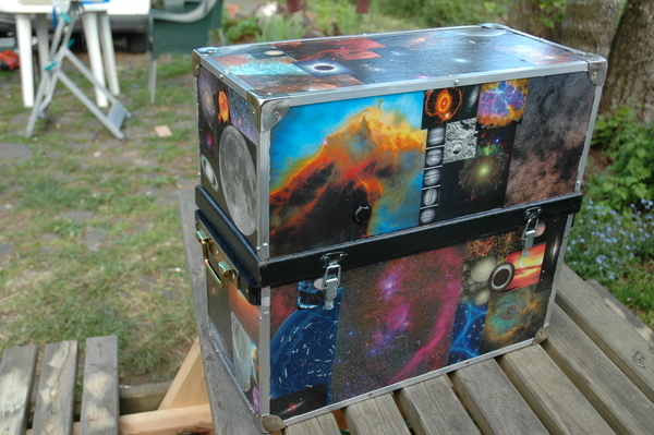

Après ma modif de l'EQ6, me suis penché sur son transport et la façon de faciliter le chargement dans le véhicule.
Et pour joindre l'utile à l'agréable... une petite déco
Pas énormément de solutions toute prête dans le commerce pour la bête et à moindre coût...

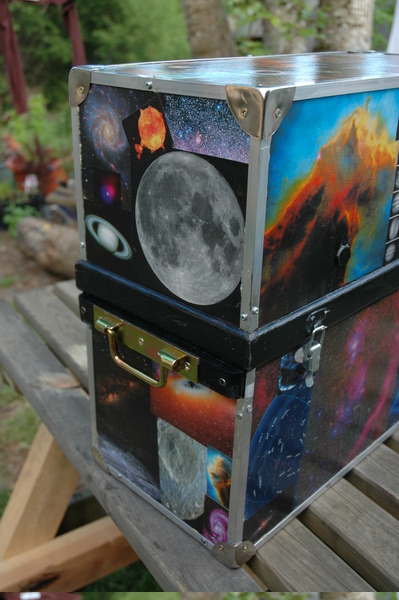

je me suis orienté vers une solution de transport "verticale" composée de 2 "caissons" en contreplaqué assemblés.
- contre plaqué de 5mm, tasseaux, cornières alu
- poignées et fermetures de valises
- tapis de gym au sol pour les protections
- morceau de tuyau PVC
- colle néoprène et bois
- photos de magazines, verni-colle et un peu de peinture

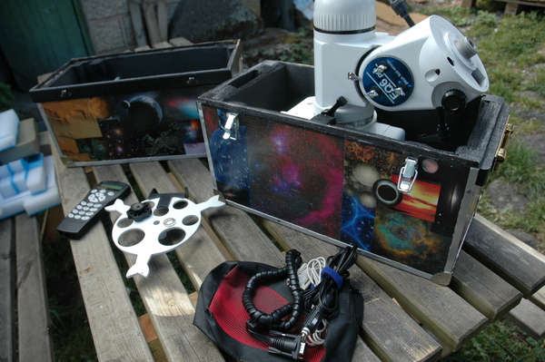

Tout doit rentrer ...

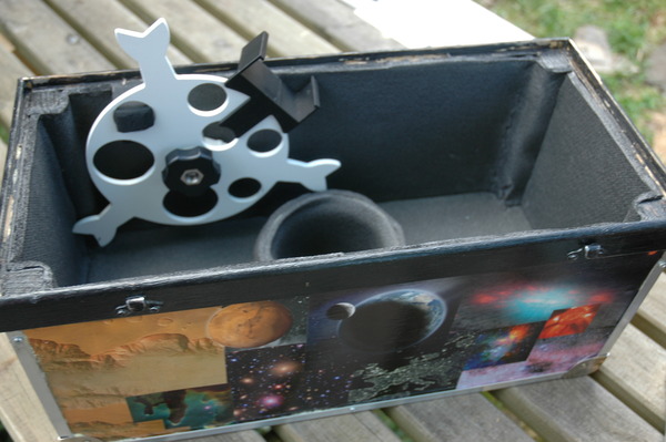

le couvercle...

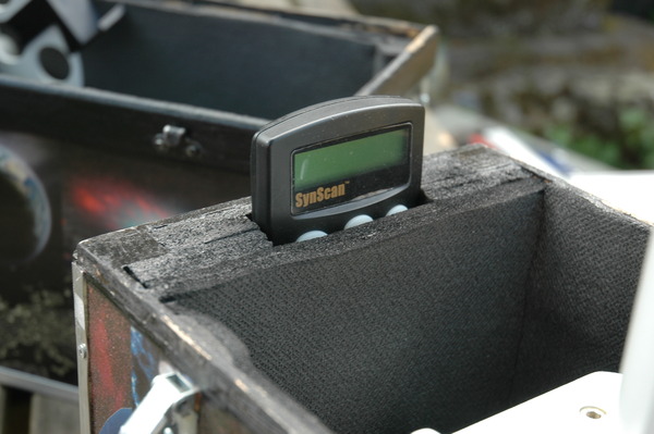

la raquette...
Voilà... quelques autres détails ici

Intéressant. Question bête : quelle est la longueur du trépied seul un fois plié ?
90cm de long pour 20 de large environs
