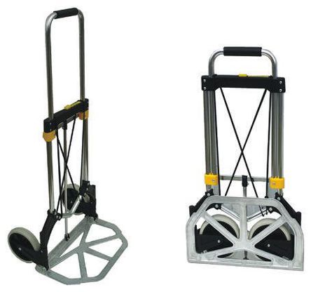

Configuration comme la photo montrée par Leimury, et en dessous, pas un caddie mais un diable pliable.
Si tu chipotes avec une malle, tu vas galérer non seulement à cause du poids supplémentaire, mais aussi par le volume: il ne te sera plus possible de laisser le tube dans sa base, ce qui te fera deux gros trucs au lieu d'un.

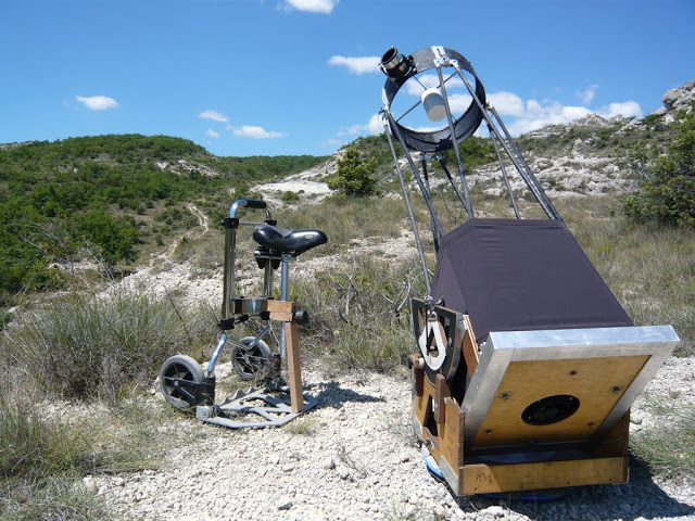

J'ai pas mal voyagé en train avec dobs maison, le diable sert également (avec une selle de vélo et une bricole de trois fois rien) de chaise d'observation à hauteur variable:
Patte.
Excellent ton truc et validé par la pratique !
Quant on voit les cailloux, nul doute que ça ait fait ses preuves :beer:
Faut juste prévoir un tube (ou un bout de bois) de 38cm à caler entre les supports des roues pour qu'elles restent bien parallèles sur terrain accidenté.
(il sert également de support pour la selle)

Elle tient sur mon diable (j'ai vu le même en magasin), faudra juste que je mette des sangles / sandows.
Et j'ai plus qu'à poser le socle dessus, bien sanglé et hop !
