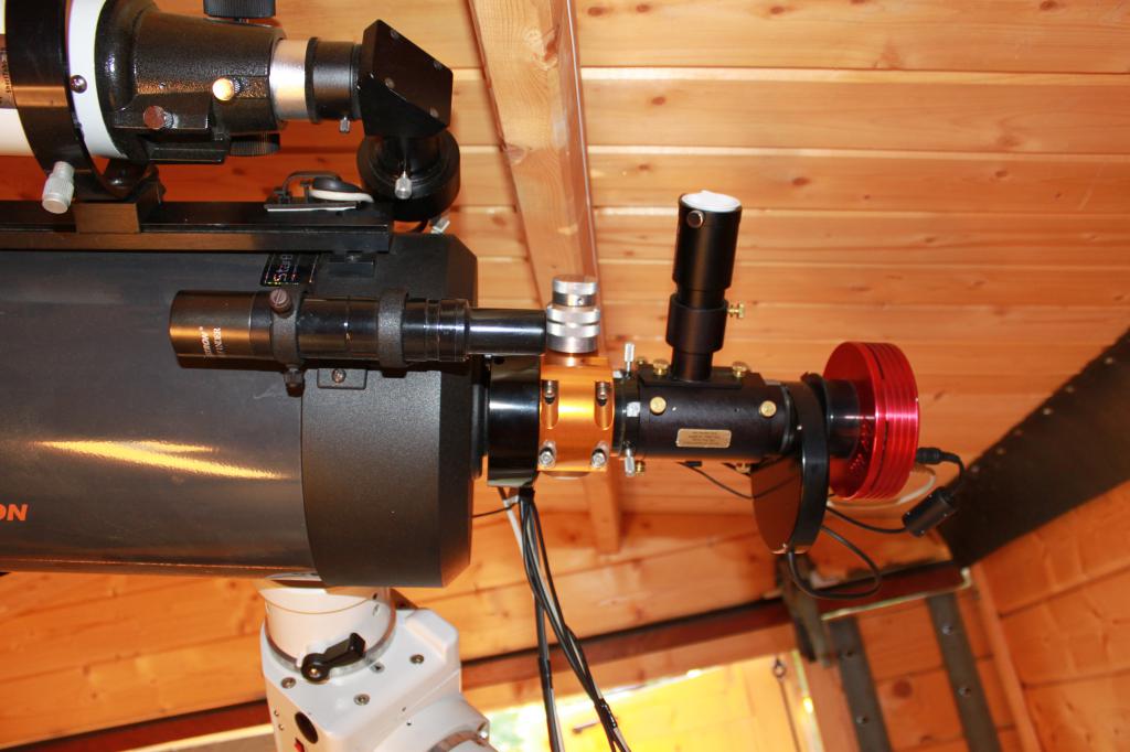

Bonjours à tous hier après la frayeur d'avoir évité de tomber la ccd et voulant supprimé les problèmes d'orthogonalité et régler le backfocus , le Celestron étant de 105mm "mais quid du lumicon" , je me suis dis qu'il fallait que j'utilise ce réducteur que j'avais acheté"é à un prix conséquent . En regardant de très prés la fixation est hyper simple et de plus j'ai les bagues pour régler ce back.......,
Il peu me permettre aussi de faire du guidage off-axis.
Une fois installé et réglé sur l'infini en plein jour , et ajout de bague allonge pour le guidage , je décide de vérifier le soir même . Le réducteur était monté en 0.5 pas la peine d'y compter les étoiles s'allongent bien avant le bord de l'image. Donc je le passe en .63 avec un back..... autour de 100mm . Comme le coin de M 57 est bouché par un voile très épais pas possible de comparer avec des acquisitions précédentes , je me suis rabattu sur le zénith avec une map au Bathinov sur Arcturus et une cible proche M5 à travers un voile de brume moins épais . Le résultat me semble pas mal, le seeïng était autour de 3 / 3.4 . J'ai fait 10 poses de 300" en l et 5 en rgb le tout stacké avec iris aucun traitement sur les étoiles au passage ayant bien dé focalisé pour la map il faudra revenir sur la collim. Je met une brute pour les critiques et voudrais savoir si quelqu'un utilise ce réducteur et connait son backfocus .

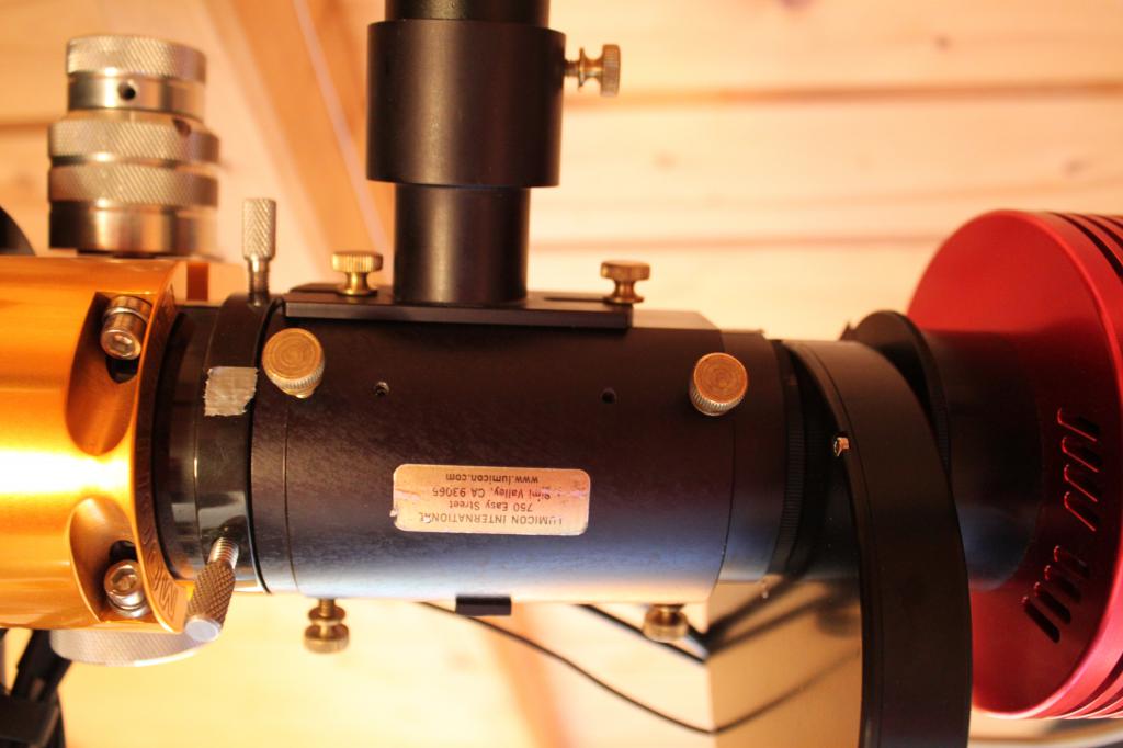

réducteur et fixations 2" faut-il rajouter des bagues? Actuellement 100mm
l'ensemble
