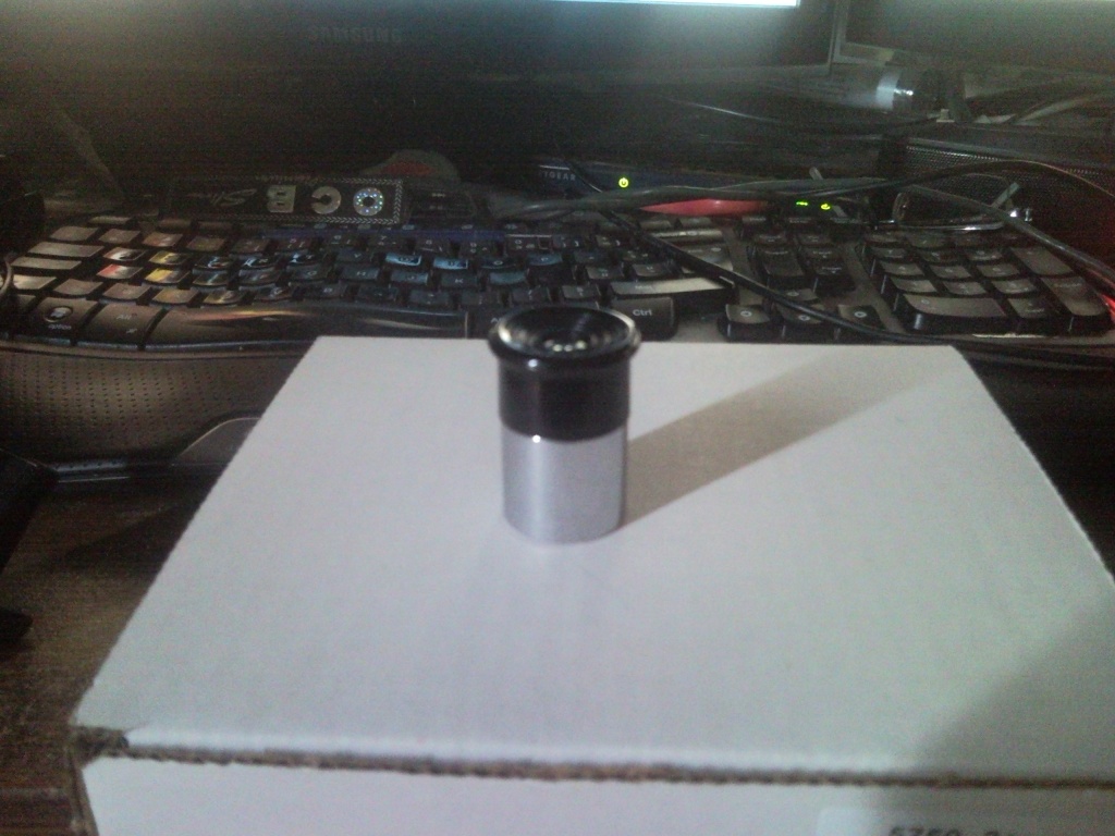

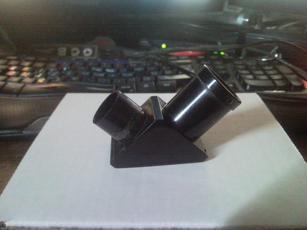

Je passe juste vous faire voire le miens que j'ai construit en 5 minutes avec que de la récupération.
J'ai pris un de mes vieux oculaire de 20 mm
Le renvoi coudé de ma lunette de 60
Et pour finir un bous de carton
Le tous assemblé
