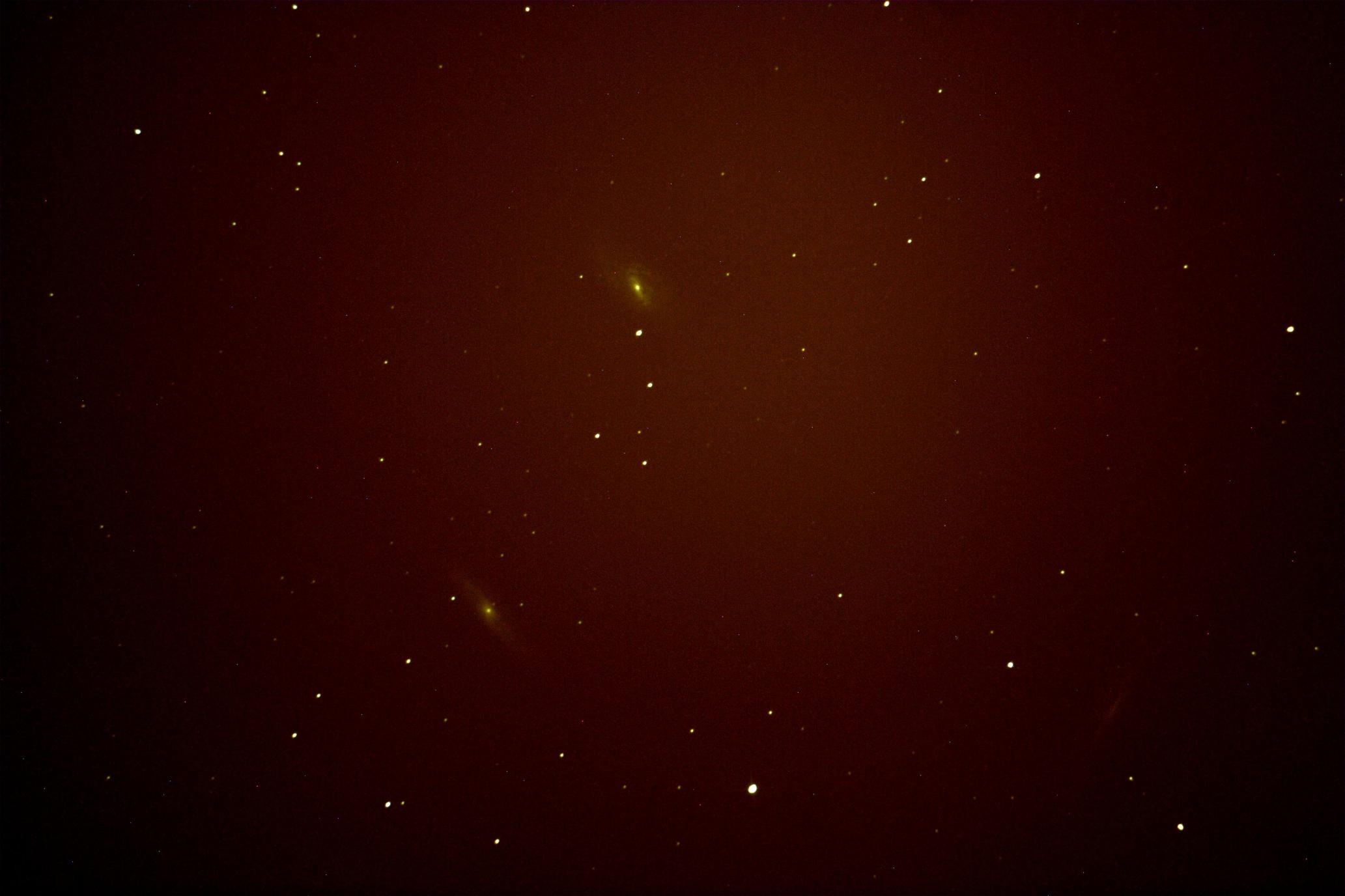

Bonsoir a tous.
Voila je commence a tester le guidage de mon SW200/1000 voici ma config
Téléojectif sigma de 300mm (D=55),
Webcam spc900nc modifie LP
Raquette EQ5 modifié ST4
Interface usb-st4 AstroGene1000
configue premier prix comme vous pouvez lze constater.
Imageur Canon 350d au foyer de mon SW

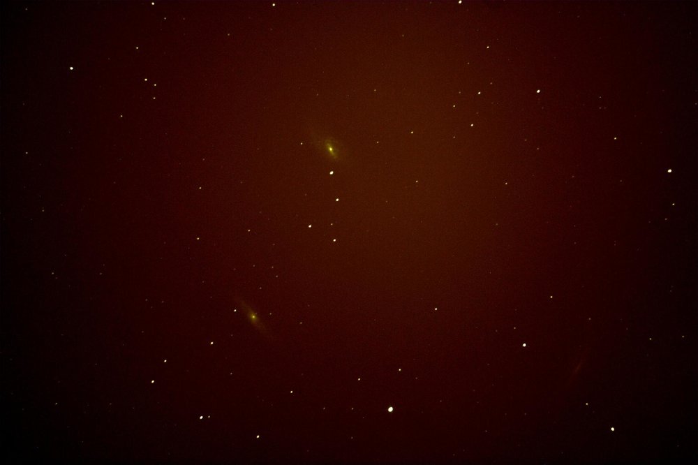

Donc premier essai hier avec GuideMaster 2.0.25.
ne maîtrisent encore ni le soft ni la technique je parviens quand même a faire quelque essais. voici une photo avec guidage de 4mn
Le guidage laisse bien sure a désirer mais de nombreux paramètres etaient certainement incorrects (correction dans les 2 sens etc...)
si vous avez des conseils sur les réglages GuidMaster avec ce genre de config surtout n'hésitez pas....

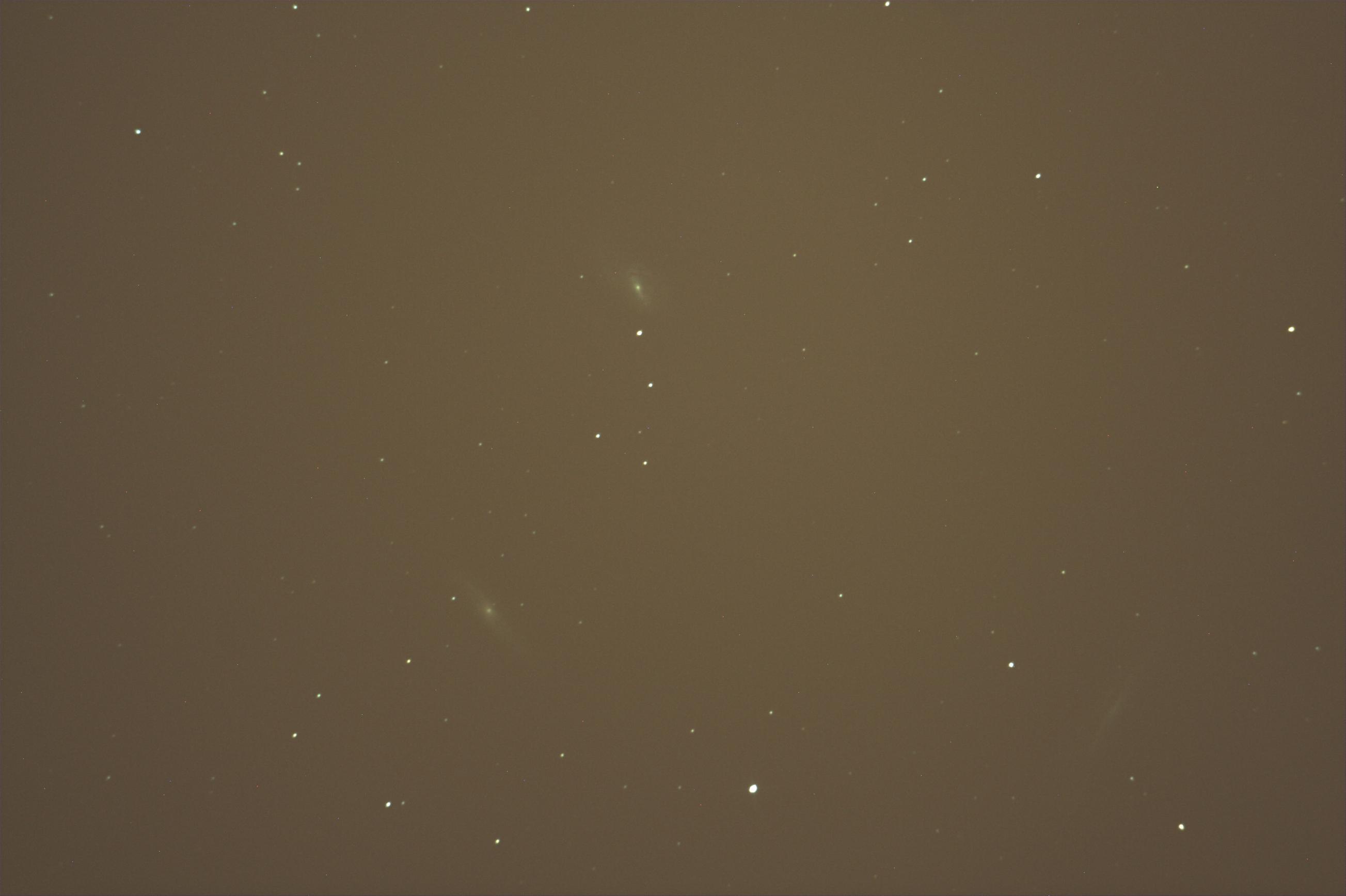

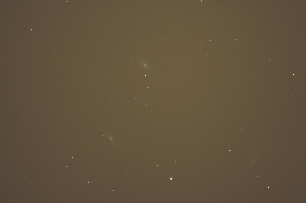

Aussi, Pourquoi le Vignettage est-t-il si important sur cette photo (la meme avec boost du contraste/lumiere)
Le Vignettage est-t-il proportionnel au temps de pause?
j'ai fais une serie de 30 * 2Minutes avec ce même guidage et je ne peut même pas tirer une image potable du trio.
Les Dark? peut-etre?
il y a t-il d autre choses a ajuster pour des pauses plus longue.
enfin bref je patauge totalement.
Merci
Bonsoir
oui, ce vignetage est conforme
je viens de regarder un vieux flat pris avec un 400D sur un 200/1000
après comme dit Pascal: fais des flats
continues, tu vas vite progresser :)
Bonsoir
ok merci,
si ce ne sont que les fats manquant c est pas bien grave...
je voulais principalement tester mon système de guidage.
Merci
