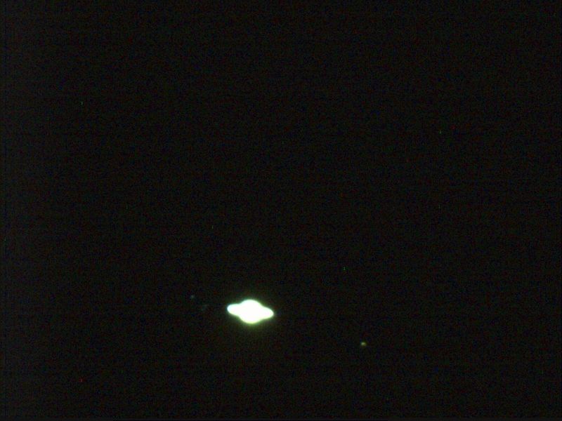

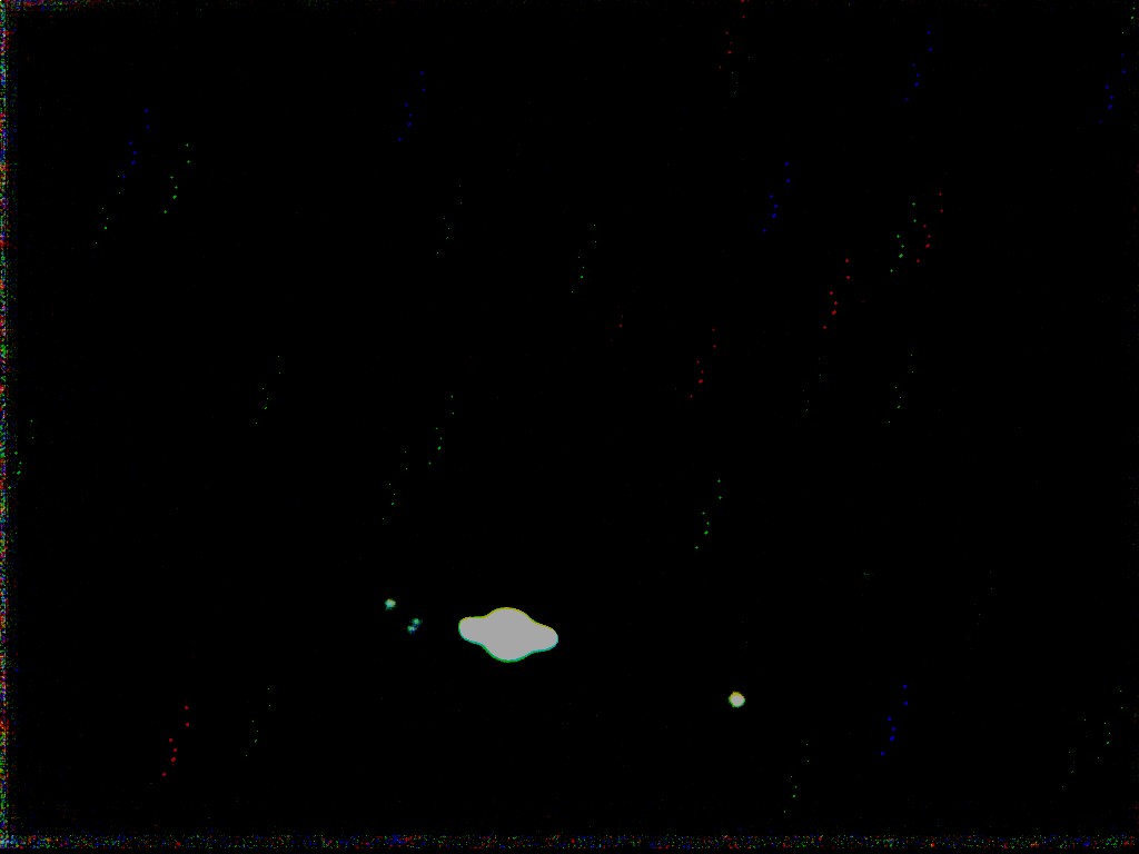

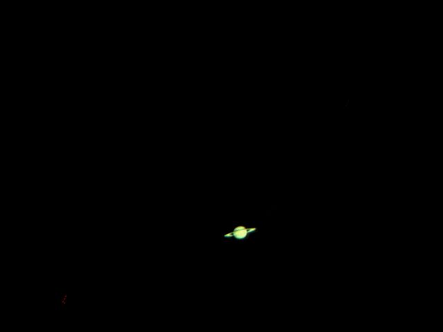

J'ai fais l acquisition d' un telescope car l univers me passionne c'est un CELESTRON C 6S Go-To Schmidt Cassegrain avec traitement StarBright XLT 150/1500 avec une camera ccd i-nova plb-c2 + barlow 1 lentille x2 (il me semble) +filtres bleu vert violet+un agrandisseur de champ reducteur de focal 0.5x
J'utilise Plxcapture 2.0.51 pour l'acquisition et registax 5 et 6 pour le traitement .
J'ai donc fait des test sur la lune,saturne et ses satellites donc pour la lune j ai reussi a avoir des images a peu pres bien mais pour saturne je n arrive pas a voir les details.Je debute aussi dans l'astro ca fait deux semaines qu ej ai mon telescope alors je ne sais pas si le fait que je ne vois pas de détails vienne de l'acquisition ou bien du traitement:?:.Merci pour vos conseils :) A la limite meme si vous aviez des photos traitées de saturne ou la lune que l on peut obtenir avec mon materiel pour voir la difference. Merci d'avance.

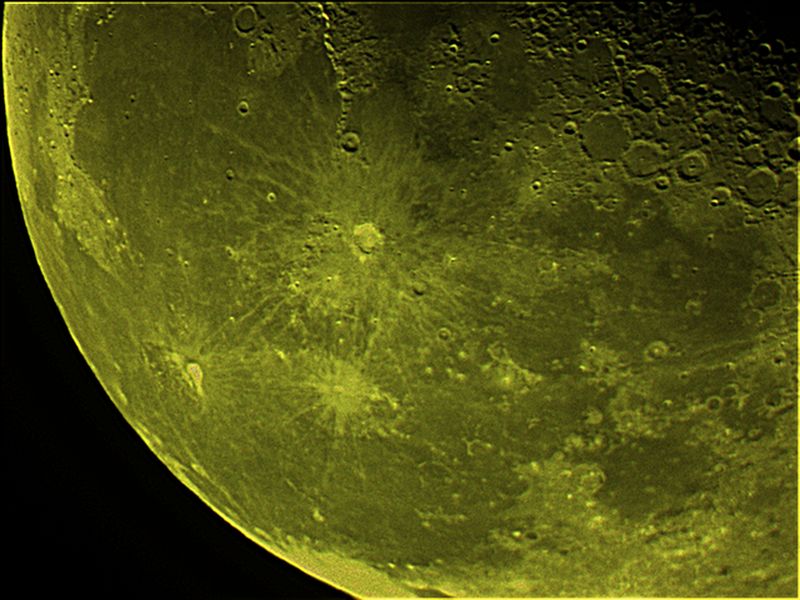

Salut, tu les as shooté avec quoi? Webcam ou apn?
Pourquoi ta lune a cette couleur?
Tu veux voir quoi comme détail sur satunre? Comme sur la lune?
Grace a une camera ccd inova plb-c2 sinon niveau details peut etre pas comme la lune je ne pense pas que ce soit possible mais au moin les differences de teintes de saturne car la si j'essai de la rendre un peu plus eclairée ca rend tres vert et tres brillant ca la fait ressortir mais niveaux details c'est zero.La lune de cette couleur il me semble que j'avais mis le filtre vert.

tu commence fort avec du bon matériel mais tu sautes peut être les étapes.
je parle de visuel et le fait qu il faut apprivoiser le ciel. ( quels sont les couleur que tu perçoit des planètes et de la lune? sa pourrais te servir pour la photo).mais je respecte l idée d être plus attiré vers la photo (je le suis).
je note que pour saturne tu a essayé plusieurs réglages pour l acquisition ,c 'est comme ça qu 'on progresse.continue comme ça.
autre point important ,c 'est la mise au point et la turbulence ,trés critique en planétaire, et une bonne barlow.
n 'hésite pas a changer de soft pour l acquisition et trouver celui qui te convient le mieux.
comme on dit ici ,bon ciel.

Salut Jop,
matpok a raison, il ne faut surtout pas brûler les étapes, même si la photo est très attrayante.
Sinon, pour tenter de t'aider un peu :
- je n'utiliserais pas de filtre vert pour la Lune, éventuellement un rouge, et capturer en N&B
- personnellement je mets un IR-cut sur ma SPC900, ça permet aussi de protéger le capteur des poussières !
- pour les couleurs des planètes je te conseille de regarder toutes les images que les copains postent au fil des jours, ça te donnera des idées et surtout fais-toi ta propre opinion !
- d'après ce que j'ai lu, le logiciel PLxCapture 2.x est le bon logiciel d'acquisition à utiliser (Marc Patry, si tu passes par là, merci de confirmer) pour une PLB-C2 ...
- le reste est une question d'expérience, fais plein de tests, tu finiras par trouver les bons réglages

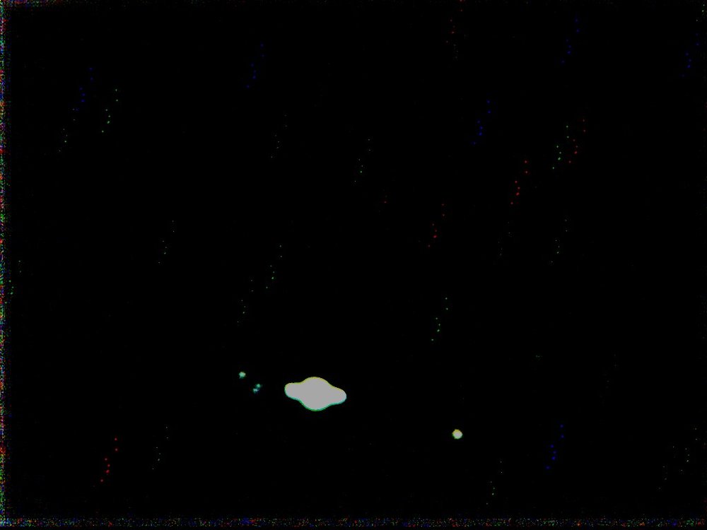

2-3 modifs mais bon j en reposterais quand les resultats seront vraiment potable d'ici la on pourra peut etre plus de details grace a des navettes passant a proximité rien qu avec a apn ^^ lol
4 satellites autour de saturne pour une "première sortie", c'est quand même pas mal du tout !
La PLB-C2 étant une caméra couleur, y ajouter des filtres peut sembler étrange. A mon avis, investit dans un filtre IR-cut (filtre qui coupe l'infra-rouge), et rien d'autre. Tu va gagner en luminosité et tu conservera ainsi un bon débit d'image.
Pour le logiciel, je le connais surtout au travers de la PLA-Mx, mais je pense qu'il est assez bien né, mais, comme tout logiciel, il évolue en fonction de nos besoins (surtout que connaissant l'auteur, il y a moyen de faire passer des idées "d'astrams". Pour ma part, comme je suis plutôt orienté planétaire, c'est dans cette voie que je donne mon avis et certaines de mes propositions sont retenues.
Bien sur il reste encore quelques chats noirs, mais bon, la chasse est ouverte :)
En tout cas je rejoins ce qui a été dit, et c'est bien de faire ses expériences. La lune est bien pour une première, et Saturne est une planète difficile, mais tu t'en sors bien aussi avec une caméra couleur !

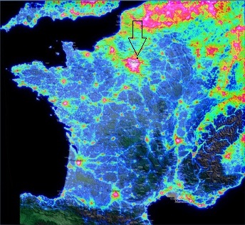

Car la ou je demeure,la pollution lumineuse est pas mal presente je vois une partie de l aeroport de roissy de chez moi qui est a 6km a vol d'oiseaux et aussi la lumiere qu il degage ,bon je suis en pavillon avec jardin degagé c'est deja pas mal.
J'y connais pas grand chose en matière de filtres mais il me semble que les H-alpha dont tu parles sont plutôt pour le ciel profond, non ?
Pour le planétaire, nul besoin de filtre anti-PL, un (UV)IR-Cut suffit largement.
