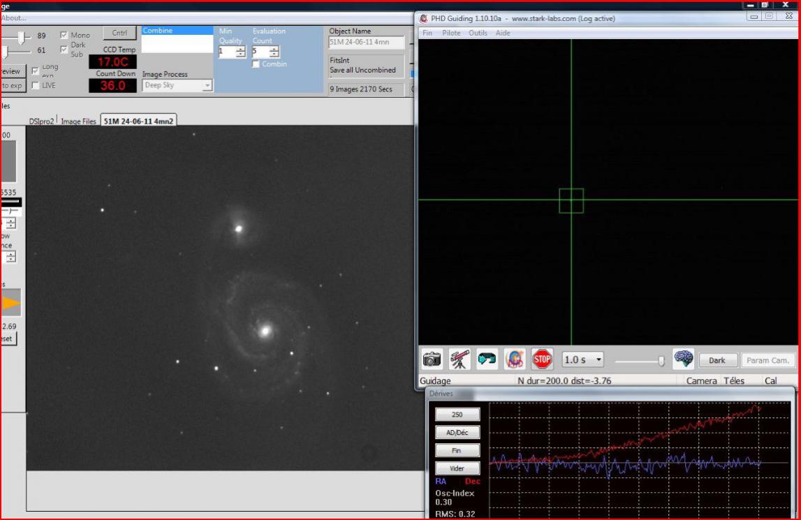

bonjour
Après avoir passé les captures en FITS...
C'est le grand noir!!!
J'ai bien l'image au moment de la capture
Mais lorsque j'ouvre le dossier pour le traitement avec DSS ou Irs, l'image ou l'empilement est complètement sombre (il y a aussi un réglage à faire?).
Il y a 3 "file type" : fits, fits 3P et fits int (j'ai pris fits int)
Single shot doit il être coché ?
Et quels "save options" prendre sur les 6: (j'ai pris "Save all uncombined images")
Normal opération
Save every composite image
Save all raw images
Save a time-lapse sequence
Web cast-overwrite file
Et l'autoguidage qui part en sucette!!!:bang:
