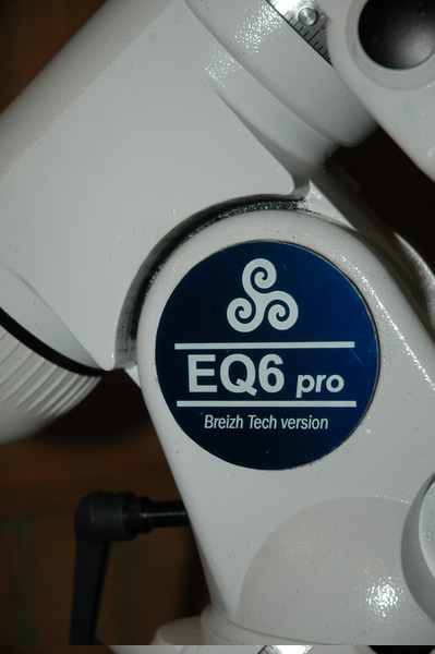

Bonjour à tous.
Ce Week End je me suis entrepris de faire la modif des deux vis Nord/Sud d'ascention pour une meilleur utilisation. Nais nos amis Chinois on eu la mauvaise idée de coller les deux flasques plastiques, et j'ai donc été obligé de les casser pour accéder à l'axe.
Avez vous une idée où je pourrai me procurer ces deux pièces plastique.
Merci
Chris
AVANT
APRES

Salut BOB,
Voici le plan de la pièce alu.
Merci à Guy FAVRIE pour son aide.
Excellent la modif. La semaine dernière j'en ai bavé avec la vis sud pour faire la mise en station. Juste une question bête, comment est-elle fixée cette pièce ? je vois une vis, est-ce à dire qu'il faut tarauder dans le support ? Je ne comprends pas bien ou alors je suis un benêt :?:. Merci d'avance de ta réponse.
Bonjour imarek,
C'est tout a fait cela, il faut tarauder dans le support de la monture, j'ai mis aussi du frein filet fort.
Chris
Content que mon petit bricolage ait pu aider un Astram.
Effectivement, la pièce est fixée par une vis BTR dans un taraudage réalisé dans le talon.
J'y ai rajouté de l'araldite sur la vis et entre la butée et le talon, car sinon, avec les variations de température, il aurait pu y avoir désserrage.
Le réglage de la hauteur est devenu un jeu d'enfant.
Cordialement,
Guy.
