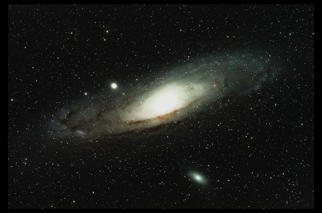

Je le vends 150 € (acheté fin 2010) et voici une image de M31 qui se trouve aussi sur Flickr :
M31-01 et 04122010-xx°-EOS450-58x180 sec-LPS-odf-PS5-ISS

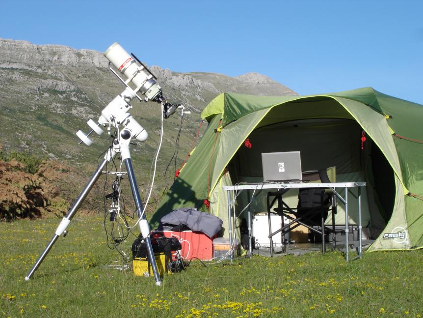

L'idéal c'est évidemment de réussir à s'échapper de la PL et d'imager en montagne ... c'est ce que j'essaie de faire le plus souvent possible et c'est un vrai bonheur.
C'est un point important qu'il ne faut jamais hésiter à rappeler.
Le premier filtre, c'est généralement la voiture... à moins d'habiter dans un endroit privilégié (qui n'a pas un lampadaire d'éclairage public dans un rayon de 100 mètres autour de chez lui ?).
