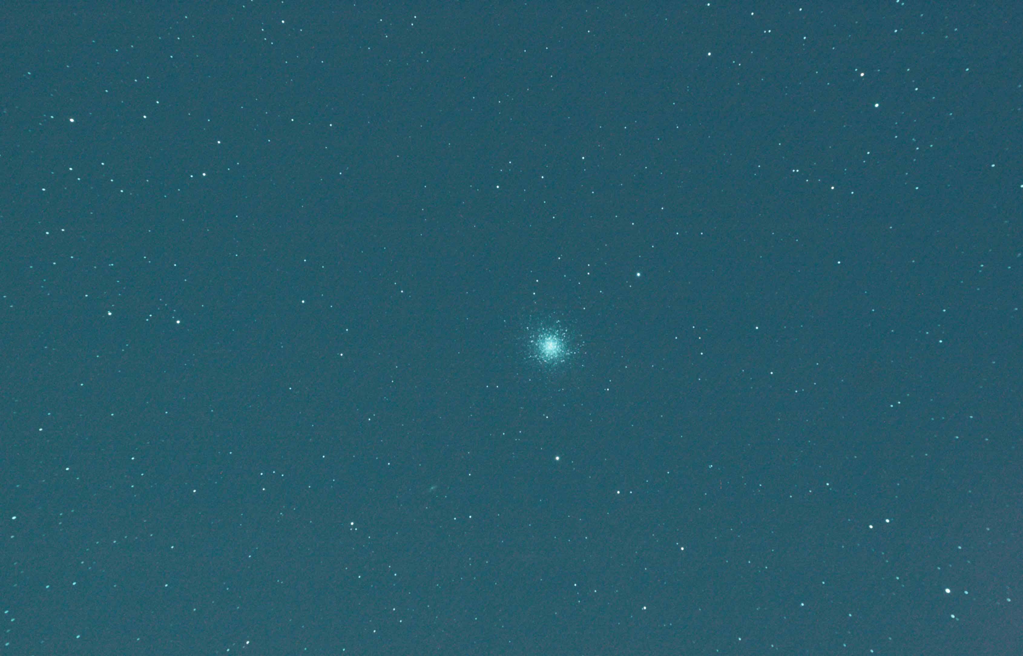

Je débute en astrophotographie ciel profond et je viens d'acquérir une Astro Professionnal triplet 80 carbone. J'utilise pour le moment une monture EQ3.2, donc pas d'autoguidage et un APN Canon Rebel XT avec un filtre CLS clip Astronomik.
Mes premiers essais de la lunette sont un peu laborieux :confused:.

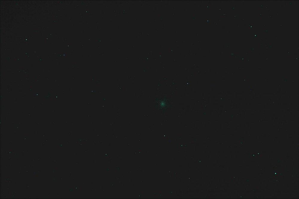

J'ai tenté M13 avec l'APN au foyer, muni du filtre CLS car j'ai imagé dans Saint-Quentin (Aisne). Poses de 45s à 400 ISO. Les images montre des étoiles fortement déformées dans les coins.
Quelqu'un saurait-il quel aplaniseur utiliser ?

j'ai une 80/480 WO (lomo) : je correcteur réducteur TV 0,8x lui va comme un gant et le champ est très bon avec un APN.
Au foyer, ca part aussi en sucette comme chez toi (j'ai en plus un petit tilt avec mon PO WO pas top). J'ai pris un applanisseur Astro tech : Ca améliore bien mais pas complètement.

Je confirme correcteur/applanisseur Astrotech sur TMB triplet apo, ça améliore fortement, mais dans les coins reste une petite déformation au format APS-C.

tes étoiles , au centre, ne sont pas rondes aussi, donc problème de suivi + courbure de champ.
Perso j'utilise l'aplanisseur Astrotech ( aplanisseur et pas correcteur-réducteur) qui fonctionne trés bien avec les lunettes de courte focale, type 80 ED.
Quant à ta monture, je crois qu'elle est un peu "légère" pour faire de l'autoguidage quoique certains ont réussi à la modifier .
