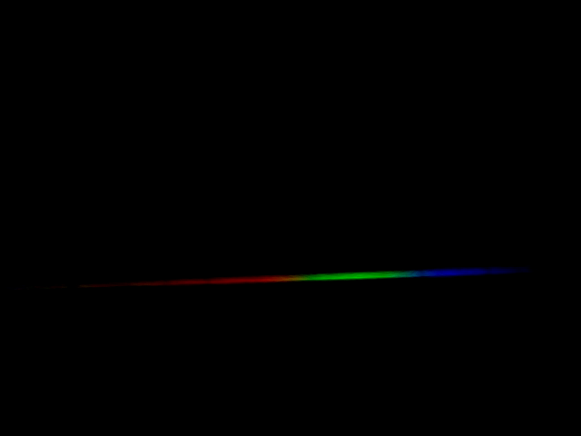

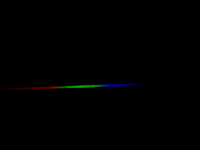

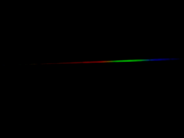

Après avoir fait l'acquisition de mes premiers spectres sur Arcturus, une difficulté est apparue: je ne peux pas caser dans l'image l'ordre 0 et l'ordre 1. Ceci complique les choses lors du traitement (l'étalonnage des données ). Un membre m'a conseillé de faire l'acquisition du spectre d'une étoile de type spectrale A ou B, car les raies de l'hydrogène (en tout cas celles de la série de Balmer ) sont toujours fortement présentes (en absorptions).
J'ai donc suivi le conseil, et pendant que les nuages m'ont enfin laissé tranquille, j'ai pu obtenir plusieurs spectres d'Altaïr, après avoir voulu obtenir un spectre de Spica (trop basse et donc non visible depuis mon lieu d'observation ) et un spectre de Véga (trop proche du zénith, donc gros problème de maniabilité avec mon 114/900 ).
Voici les résultats, sortis de trois séquences différentes de 12 secondes chacune à 10 images secondes. Par contre ce sont des images brutes de ma petite webcam :cry: ( problème de traitement avec Régistax :confused: ).
Adrien
PS: Je suis très content du résultat, je vais maintenant essayer de faire le traitement, puis l'étalonnage.
On voit bien les raies de l'hydrogène dans le bleu, Qu'en pensez-vous ?

A partir du moment où tu as Ha et Hb bien discernables, cela suffit pour réaliser l'étalonnage spectral, par exemple dans visual Spec. Pas besoin d'une référence externe.
Bonne continuation
François Teyssier

Adri,
3 remarques :
1. le fond de ton image est à un niveau 0 uniforme ; cela n'est pas normal. Il faut que tu revoies le prétraitement, notamment les darks
2. prend du temps pour que la trace du spectre soit bien horizontale (angle entre le réseau et le ccd). On perd un peu de temps à l'acquisition, mais le traitement est simplifié
3. optimise la focalisation entre Ha et Hb. Sur tes spectres tu as Hb bien identifiable. Ha est perdue.
+ vérifie toujours à l'acquisition que tu ne satures pas le capteur (ça va vite avec un SA sur des étoiles brillantes)
Bonne continuation. Tiens nous au courant.
François Teyssier
Dans les images que j'ai mis, il n'y a aucun prétraitement. Par exemple, la première image est une des images qui composent une séquence de 12 secondes à 10 images secondes.
Ah je ne savais pas qu'il fallait faire des darks... mince, je ferai ça la prochaine fois, plus un flat pour les poussières.
D'accord merci ! En fait avec mes premières acquisitions, je ne comptais pas faire un traitement, juste me faire la main. J'y penserai la prochaine fois. :)
OK, Avec mon télescope j'ai un peu de mal car il bouge vraiment beaucoup avec un champs qui n'est pas énorme. Mais c'est le début ! Donc focalisation entre Ha et Hb, c'est noté. ;)
J'ai bien peur de ne pas être calé du tout en photo... saturer le capteur veut dire que que l'image est trop brillante ? Que les pixels reçoivent "trop" de lumière ?
Merci pour tous ces conseils, j'avance à petit pas, mais à petit pas rapide j'espère :p !
Adrien

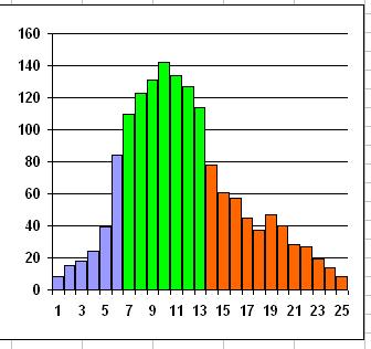

tres beau travail !!
si tu n'as pas déjà un logiciel d'analyse de spectre tu peux vite fait mesurer l'intensité le long du spectre sur quelques points avec un logiciel photo qui te donne la courbe de transformation de niveau entree/sortie (unité arbitraire)
Tu peux determiner à la louche la temperature de l'etoile en comparant la forme à celle de planck (selon que le bleu est plus haut que le vert, ou que le rouge est plus haut que le bleu , etc ...)
en faisant cela (avec NX2) j'obtiens environ 6000°K ... au lieu des 7500°K attendus semble t il. Mais c'etait à la louche et sans tenir compte de l'etalonnage, calibrage, etc ... (reponse capteur, etc ...)
ma manip est basic de chez basic ... (et fausse, mais bon)
