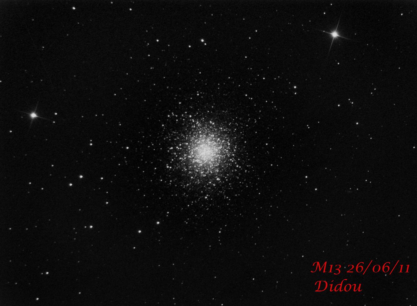

Voici une petite M13 faite hier soir avec la brume qui est apparu juste quand les réglages étaient Ok...
Donc seulement 25 poses de 60 secondes au SW 150/750 et ATIK 314L+.
Aucun filtre sous une PL de centre ville.
20 darks,100 offsets et 7 flats
Merci pour vos commentaires et conseils ;)
Je crois que je devrais monter le MPCC car y'a de la coma :(

éffectivement il y a un peu de coma , mais l'amas ressort bien et le coeur est pratiquement résolu , je trouve le fond de ciel lègérement sombre.
j'ai pas tout suivi il y a peu de temps tu avait passé unpost "et si je passait à la ccd" et bien tu as rapidement maitrisé ton engin, bravo;
j Claude.

très sympa cet m13, mais tu as du avoir des petits soucis de guidage non ?
bien joué tout de meme
amicalement
guillaume;)
Soucis de guidage Guinisa, qu'est ce qu'il te fait dire cela? Tu as vu qqchose ?

oui un petit MPCC et le bord du champ devrait être plus propre .
fond de ciel un poil noir => regarde l'histogramme et la valeur de l'abscisse du maxi de la bosse ....
après c'est personnel ( les goûts et les couleurs ...)
perso je fixe cette abscisse du maxi de la bosse au environs de 27 <->30 ...

Le correcteur est quasi obligatoire avec ce tube non ?
Je sais pas si le MPCC est obligatoire... En bas à gauche, les étoiles ne sont pas affectées.
Je sais qu'il y a un prob de colim récurent depuis mon changement de PO.
Donc là je suis peux être trop décalé par rapport à l'axe optique mais j'arrive pas à en être certain.
Vous avez un bon site pour une bonne colim?
Je sais pas si le cheschire va résoudre le problème d'alignement car j'ai fait un petit cheshire avec un bouchon mais j'ai pas une belle colim.
