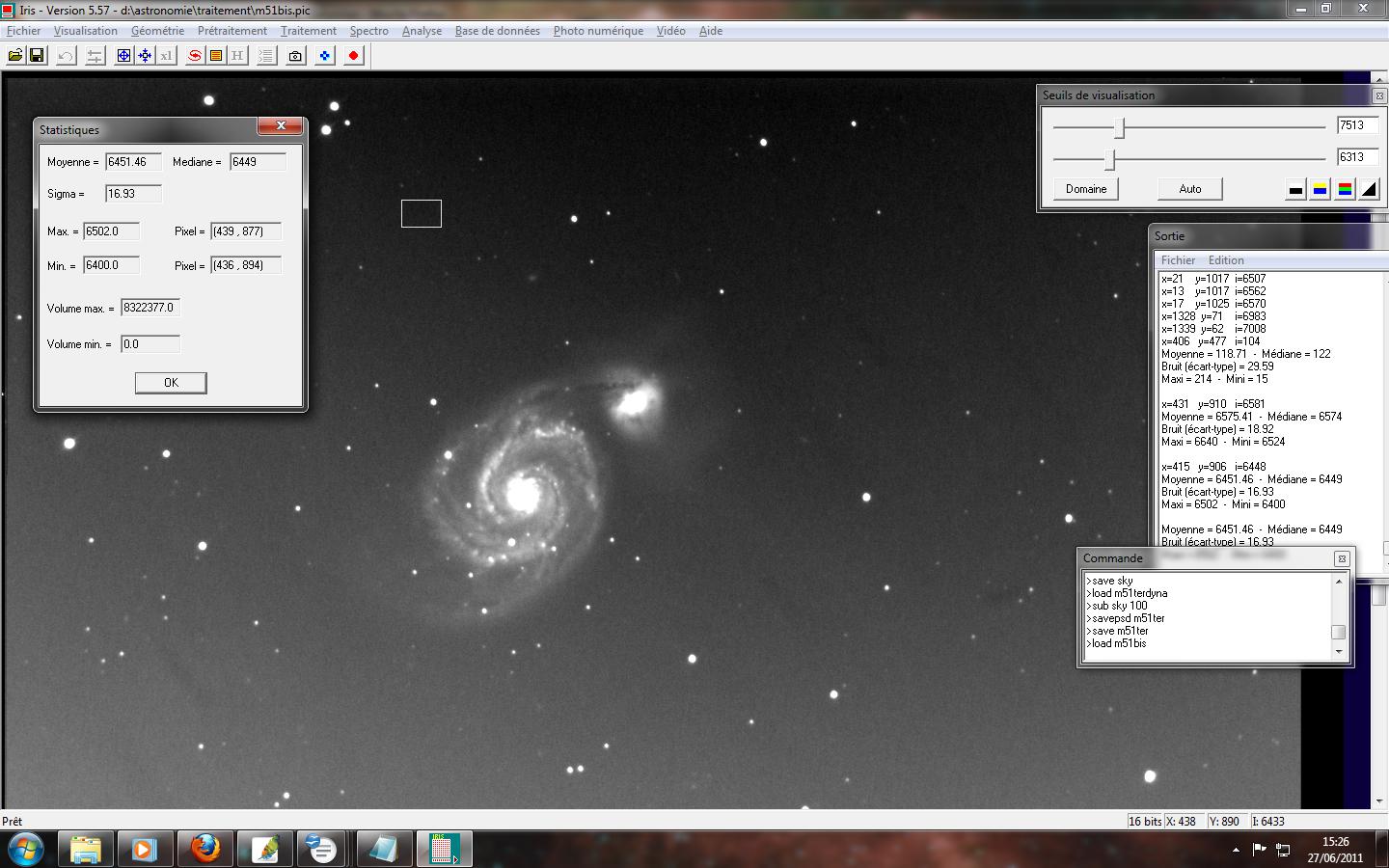

J'ai fait le traitement en deux étapes:
-La première pour sélectionner les brutes en fonction du bruit.
Pour cela une régistration sur les brutes sans prétraitement puis la fonction
Stat2 qui me donne le bruit sur une même zone pour toutes les brutes dans un fichier stats.lst.
Ca allait de 300 à 80 en sigma sur le fond.
A partir du fichier stats.lst, je garde que les brutes avec moins de 120 en sigma pour contrôler le bruit final.
Puis avec la sélection je pré traite, régistration puis re sélection en fonction du suivi.
Au final 41 brutes de 60 s gardées. Peu vous me direz en pleine ville...
Sigma final à 16.93 sur le fond.
