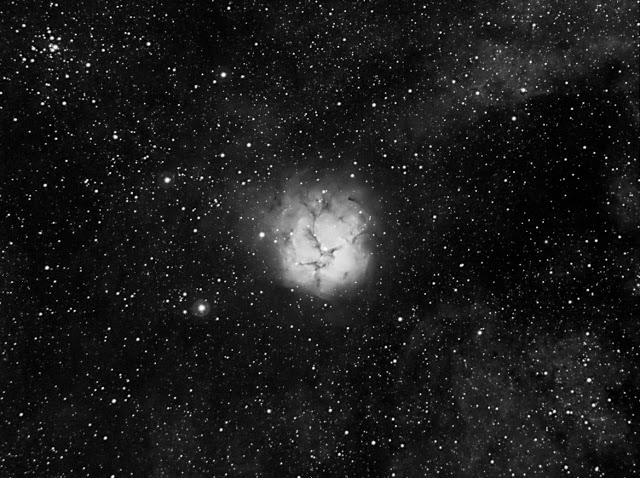

Voici M20, la nébuleuse trifide dans la Sagittaire. Imagée samedi soir depuis une station de ski de fond dans l'Ain (1200 m).
Matériel : ATIK 314L+ avec un filtre Halpha Astronomik 6 nm sur une lunette Scopos 66/400. Monture EQ6 autoguidée avec une DSI pro I.
Acquisition : Artemis capture - 30 poses de 4 minutes soit 2h - capteur régulé en température à 0 degré.
Autoguidage avec PHDGuiding
Traitement: DeepSkyStacker + Photoshop
Voici le résultat :

salut,
c'est une bien belle image mais ta nébuleuse est cramée c'est dommage
elle est très brillante, et du coup il faut réduire les temps de pose unitaires
amicalement
guillaume;)
salut,
amicalement
guillaume;)
Tu la vois cramée ? Pourtant l'histogramme des niveaux dans Photoshop est Ok.
C'est du Halpha, les poses unitaires donnent donc une luminosité très faible, il faut fortement pousser sur les niveaux pour sortir la nébuleuse.
J'ai malheureusement peur que cela dépende du réglage des écrans.
A+,
Dominique
Bonsoir Dom de Savoie
Sur mon écran, elle n'est pas cramée !
Un petit halo sur 2 étoiles !
Mais sinon c'est du tout bon !
Bravo!
Pascal
