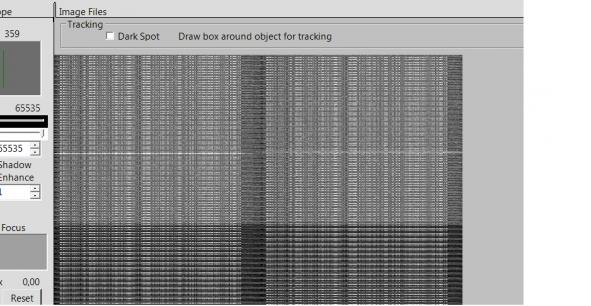

Je suis en vacances et j'ai enfin trouvé le temps de m'occuper de ma DSI PRO II acheté au mois de mai d'occase sur ce site.
Et je crois qu' il y a un problème car lorsque je lance la caméra il apparait une espèce de trame à l'écran succession de traits noirs et de traits blancs..........
Est ce réellement un problème ou y a t'il une configuration que j'aurais oublié de faire .
Sinon la panne est elle réparable facilement ?!
Merci pour vos réponses.

Salut , voila le problème est réglé et ceci grâce à kds qui m'a vendu la cam.
Voila ce qu'il faut faire pour ceux qui rencontrerons ce problème :
On vire l'usine à gaz : autostar et on installe la dernière version d'envisage depuis le site de meade et le tour est joué ..............

bonjour a tous et a toute ... j ai exactement le meme soucis ... je vais essayer cette solutions ...
