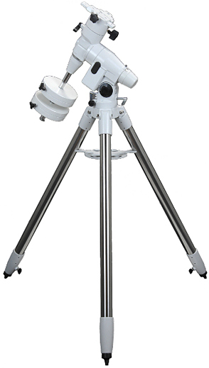

c'est ce trépied là que tu as ?
si c'est le cas,
Tu peux ptet renvoyé le trépied et demander a avoir celui en inox, bien plus solide et stable
là c'est une eq5 mais le trépied inox va sur l'eq3.2, eq5, et heq5.
sinon tu peux l'acheter là mais bon presque plus vite fait de changer l'eq3.2 pour l'eq5
http://www.teleskop-express.de/shop/product_info.php/info/p1825_Triton-DX-steel-tube-field-tripod-for-astronomical-mounts.html
