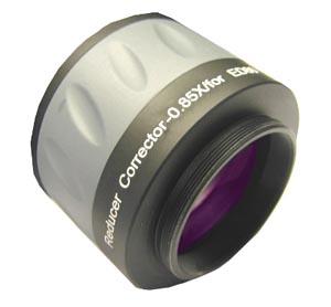

il n'y a pas de coma sur une lunette, c'est de la courbure de champs, malheureusement les correcteur/reducteur de William optic, ou autre marques ne sont pas trop bon sur les 80ED skywatcher, et Orion, c'est pour ca que les marque respective on sortie l'an dernier le leur dédié a chacun de leur tube apo 80ED, 100ED, 120ED.
j'en es pris un la correction et parfaite le seul truc chiant c'est que pour bien corriger et être a la bonne distance il se vis a même le po et en sortie il y a en backfocus que l'espace de mettre une bague T pour l'apn donc pour pouvoir tourné le cadrage il faut deviser les 3 vis de la bague T pour pouvoir faire tourné l'apn une fois fixé pour bien cadrer, ils suffit de prevoir a l'avance et ca ne gêne plus sinon j'utilise un uhc en eos clip, j'ai aussi le cls, le ha et un owb en eos clip. la seul chose que ca change c'est la mise au point d'un filtre a l'autre. mais aucun des filtre eos n'apporte de défaut optique supplémentaire.
J'viens de voir le post de presentation c'est ce correcteur que vous avez sur la lulu ?
merci xanax,
nous avons un red/flat 0.8 de SW. Tu as le même ?
En effet il y a ce petit prob d'orientation. Dès que possible je vais vérifier si avec le flattener il subsiste de la courbure de champ. Mais d'après ce que tu dis les filtres clip ne sont donc pas responsables de distorsions supplémentaires.

Vous avez bien mis le correcteur au po et l'apn juste derrière avec une bague M48 ?, si c'est le cas que la lulu fasse des étoiles ovales sur les bords est étrange, une décolimation de la doublette peut être.

oui si tu as des problème post une brut on verra ce qui cloche, mais il devrait pas y avoir de problème, en tous cas avec le même matos j'en es pas.
pour te donner une idée sur mon site j'ai une photo faite avec filtre eos clip uhc sans le correcteur que j'avais pas encore (l’étoile flamboyante) et les étoiles sont moche sur les bords. mais avec correcteur plus de problèmes.
