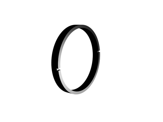

J'ai eu plusieurs fois besoin de dévisser des bagues de ce type, et je n'ai aucune idée du nom et de la forme de l'outil adéquat, et j'ai donc encore moins idée d'ou je pourrais me le procurer.
Voici le genre de bague dont je parle :
L'outil s'insère dans les 2 encoches et permet de tourner la bague, comme on le ferait avec un tournevis.
Quelqu'un connait ?

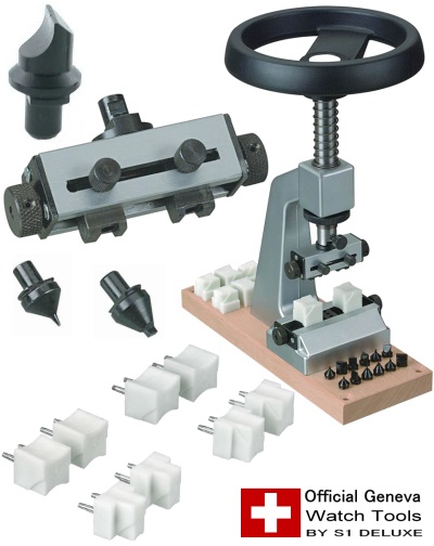

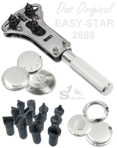

Ben, sinon, c'est extensible, ça ressemble à ça :
ou ça :
...mais c'est ~60€ !
Les voies détournées sont clairement plus économiques...

Je viens de faire des recherches sur les clefs a ergot, mais elles semblent plus utilisées pour des objets de taille moyenne, genre pédalier de vélo. Aussi elles accèdent aux ergots par l'extérieur de l'objet cible en se resserrant jusqu'à atteindre l'écartement requis, alors que l'outil recherché doit me semble-t-il accéder aux encoches via l'intérieur de la bague en s'écartant, comme le système référencé #1 du pied à coulisse. En effet ce genre de bague dispose souvent d'un filet sur son bord extérieur et est visée dans une bague plus grande dans une autre bague filetée à l'intérieur, comme c'est généralement le cas dans les systèmes de rétention de filtres.

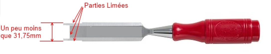

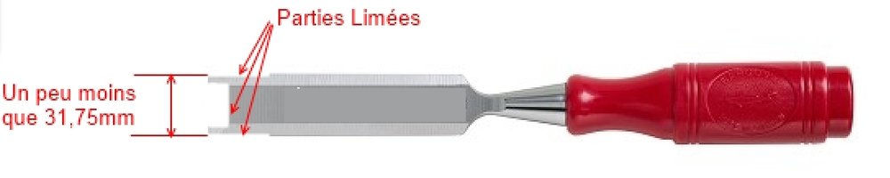

Par contre j'avais des ciseaux à bois bas de gamme acheté par paquet de 5 ou 6. Après un coup de lime ça donne ça:
Oui ça fait un bon outil en largeur fixe pour les bagues en 31,75mm. Après ce n'est pas encore l'outil pour une largeur variable : l'enquête continue ! ;-)
