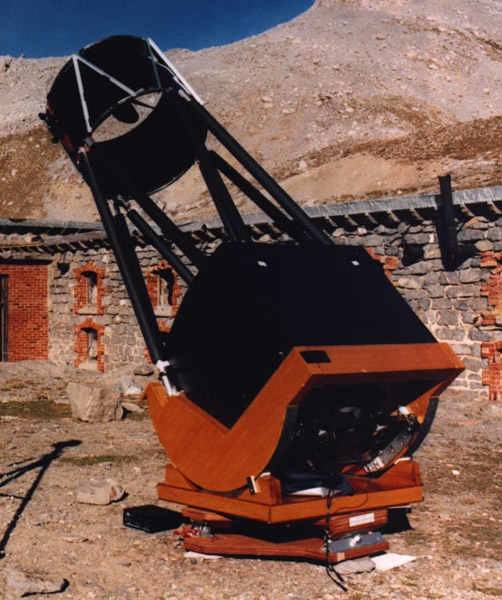

j'ai fais la cage du secondaire avec une jante 20 pouces pour un 300mm, au niveau rigidité ça va passer, mais juste...
pour un 500, table plutôt sur 2, vu le poids du secondaire et du PO.
bon courage;)
Avec deux jantes, tu triangules un peu entre les deux avec du petit profilé alu et c'est solide. J'avais fait ça sur mon ex 560 et c'était bien raide. Par contre c'était des jantes pour la route.

A vu de nez, 540 pour 508, ça va être trop petit: sur mon 350 j'ai déjà 30mm de marge et toi tu fais un 500...
En effet Lasilla, il y avait aussi la question des dimensions. 16 mm de chaque côté c'est un peu juste mais ça doit passer. C'est même "à la mode" en ce moment notamment aux US, chez Bartel. Attention à ton PO, qu'il n'ajoute pas de l'obstruction au primaire en entrant dans son faisceau. Perso, je n'irai pas aussi loin que Bartel et ses quelques millimètres autour de la cage, ça me semble un peu..extrémiste.

Bartel a expérimenté, très souvent avec succès nombre des solutions utilisées dans vos instruments (flexrocker notamment). Je ne partage pas toutes ses analyses loin de la et c'est pour cette raison que je n'irai pas jusqu'à choisir une cage aussi rikiki que la sienne. Il laisse 3.6 mm autour du faisceau et informe des résultats au bord. Cela n'est d'après lui pas rédhibitoire, mais me semble trop faible. Avec 16 mm, on est plus du tout dans la même catégorie, autant dire que cela ne doit pas être visible à l'oculaire.
Sur les Obsession, si on appliquait la même méthode au miroir de Sirius,
nous aurions une cage avec un diamètre autour de 528 mm. Ca ferait donc sensiblement plus petit.
De plus 508 mm c'est le diamètre mécanique et il y a généralement un chanfrein sur le primaire, autour de 2 à 3 mm. On tombe donc avec 504 mm optique, autour de 18 mm autour du faisceau du primaire... c'est bien suffisant. Attention, autour du miroir primaire lui même (donc en bas dans la boite), perso, j'ai tendance à préférer avoir plus de gras.
Question mécanique rigide et rigidité, les jantes sont vraiment bonnes. Avec deux on put y placer une plaque PO rigide, un bon PO et rien ne bronche. Des faibles ailleurs peuvent se voir bien plus facilement à l'oculaire qu'un pouième de perdu sur le bord, si pouième il y a.
Pour la jupe, je n'en utilise pas pour des raisons de possible prise au vent. Si un baflage est bien fait, on peut s'en passer. Par contre, en starpartie, cela peut être intéressant de protéger un peu plus le primaire de façon à limiter les risques tant en projection qu'un poussière. A voir suivant l'usage. Sur un 500, il faut mieux éviter son usage par temps venteux. J'ai le souvenir d'un Obsession 25" à jupe faisant la girouette.. assez impressionnant.

Ca commence à faire grand 600 mm. C'est le problème, si tu veux utiliser des jantes, il faut tomber sur un standard utilisable avec ton optique. Je trouve aussi que la formule de kriege, bien quelle tienne justement compte de la focale que j'avais vérifié sur un autre post, est un peu trop juste. Avec tes jantes de VTT tu as un peu plus de gras.
Pour la distance entre les anneaux, encore une fois, juste un avis perso, mais l'idéal c'est de faire au minimum ce qu'il faut pour bien protéger le secondaire. Mettre plus permet d'améliorer le baflage, c'est toujours bon à prendre, mais il faut rester raisonnable. Vois aussi comment tu veux transporter ton instrument. Une cage haute est plus difficile à loger. Bref, la, on entre dans les considérations que seul toi peut déterminer en fonction de tes contraintes. Pour les jonctions, je ne me souviens plus ce que j'avais utilisé. Ca date d'il y a 14 ans...oops...ça passe.. mais c'était un truc du genre petites cornières en alu autour de 10 ou 15 mm.
J'avais bien utilisé les trous de jantes pour fixer l'araignée. Ca tombait bien, mais si ça tombe moins bien pour toi, tu peux les percer où tu veux, à condition de ne pas faire n'importe quoi.
C'est vrai qu'en relisant l'intitulé de ton post, on peut se demander ce que tu vas fabriquer, parce que le PO fait en jante de vélo, c'est pas courant, le coulant de 20" aurait obligé à utiliser..quelques bagues de réduction ;)
F/D 3,9, c'est court... Ca permet effectivement de diminuer la taille de la cage.
En prenant arbitrairement un foyer à 300 ou 350mm de l'axe, je tombe sur environ 542mm.
Du coup, ça pourrait presque passer avec ta 1ère solution.
Si tu tiens absolument à utiliser de la jante, essaye avec 540. Sinon, du 550-560 me semblerait être la sécurité.
