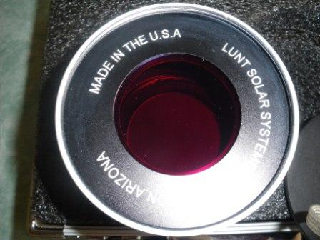

Je viens de faire l’acquisition d’une Lunt 60 B1200 Feather Touch. Cela faisait quelque temps que je regardais les images du soleil en H Alpha sur le Net et l’envie d’avoir un tel instrument m’a peu à peu « gagné »… Donc c’est chose faite…
Alors… pourquoi une Lunt plutôt qu’une Coronado ? Tout simplement parce que je n’est pas trouvé de critique portant plus sur l’une que sur l’autre, et j’ai eu l’opportunité d’avoir la Lunt que je voulais dans un délai très court.
C’est cher… Très cher, on n’achète pas ça par accident… Par contre c’est un très bel objet.
D’origine, elle est livrée dans une belle mallette en aluminium avec une très bonne protection en mousse.
Quand on sort la lunette de son logement en mousse, on sent immédiatement que l’on tient dans la main un objet de qualité. La qualité de fabrication et la finition sont irréprochables. Son poids surprend aussi… Attention au dimensionnement du pied surtout pour faire de l’image.
Pour le prix, on a même la clé 6 pans qui permet de régler le couple de la mise au point.
Par contre chez Lunt, ils ont oubliés de fournir le petit chercheur qui va bien… Celui à 30 € chez tous nos revendeurs préférés.
Là… je trouve ça un peu mesquin de leur part, ils auraient pu faire un effort…
J’ai installé la lunette sur une EQ 3-2 et monté un Meade S5000 26mm dans le renvoi coudé. Petite mise au point avec le Feather Touch super agreable à manipuler, sans oublier de régler le tirage si nécessaire et là… Houaou… C’est du vrai spectacle.
Quelques tours de molette pour changer l’état du filtre H Alpha et on découvre de magnifiques protubérances, les détails de la surface solaire. C’est vraiment que du bonheur, on en oublie le coût de l’investissement.
Je poste deux images : L’image du soleil a été réalisée en mono pose avec une DSI pro III sans traitement.
Cordialement
Sylvain
p><p><img src=[/img]
