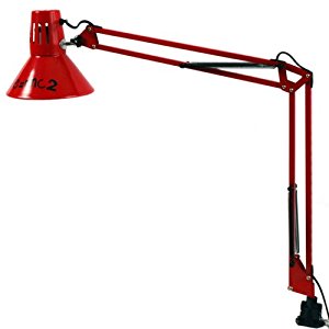

Ca fait peut être bricolo mais tu devrais essayer un machin élastique ou à ressorts qui pousserait un peu le PO pour compenser la charge.
C'est utilisé sur les lampes d'architecte et sur des dobs.
