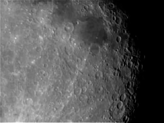

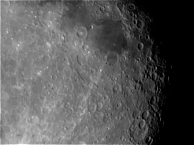

Le but était de prendre des clichés de la Lune et de Jupiter.
J'ai commencé par 2 captures de la Lune (caméra au foyer), la mise au point est perfectible mais ce sont mes premières.
[17/08/2011, 00:21 et 00:24]
[Traitement sous Registax.]

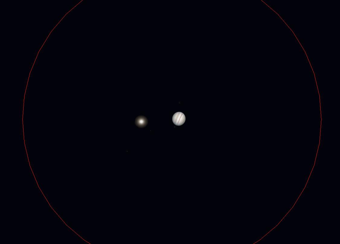

Puis vient le tour de Jupiter. Je commence le pointage à la Barlow x5 et à l'oculaire de 25 mm. Quand je change pour mettre la caméra, même si la planète est bien centrée au 25, je n'ai rien à l'écran. J'ai essayé plusieurs fois mais j'ai dû plier bagages car j'avais soif et oublié d'apporter de l'eau
. J'ai compris ensuite que la différence de champ entre oculaire et caméra est très grande et qu'il faut une étape intermédiaire (8 mm par exemple). Je fais quand même ce petit dessin, d'après visuel à la Powermate x5 + oculaire de 25 (je sais c'est une combinaison étrange).
[17/08/2011, 00:41]
[Le champ avec l'étoile et les positions des satellites est obtenu avec Winstars 2, Jupiter est remplacée par un dessin fait sous le Gimp d'après notes et croquis. Les satellites, de gauche à droite: Ganymede, Io, Europe, Callisto.]

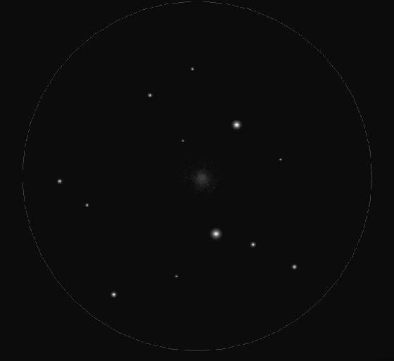

J'ai d'abord pointé M13, très sympathique. Les granules apparaissent bien en vision décalée. Un petit dessin d'observation:
[20/08/2011, vers 23:30]
[Le champ étoilé est obtenu avec Winstars 2, le dessin de M13 est réalisé sous Gimp.]

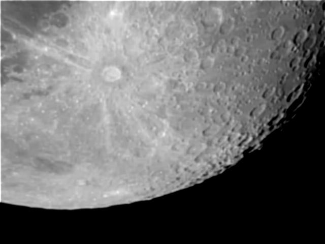

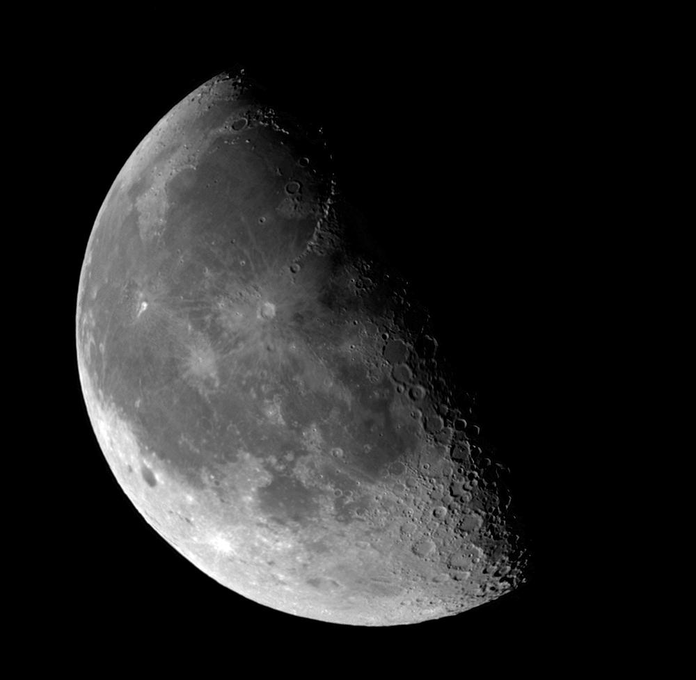

Viennent ensuite les tentatives de photos (Lune et Jupiter). Les conditions sont loin d'être idéales: à fort grossissement, les turbulences font périodiquement enfler les cratères de la Lune comme des baudruches. J'ai quand même tenté la mosaïque, caméra au foyer:
[21/08/2011, entre 00:54 et 01:15]
[Traitement des vidéos sous Iris, recadrage sous Gimp, assemblage sous Imerge, post-traitement sous Gimp.]
