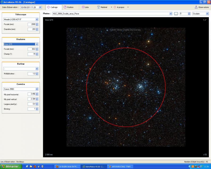

si ton renvoi coude et en deux pouces, regarde du cote du Q70 orion en 38MM, sa devrait le faire, de plus cet oculaire, n, est pas des plus cher

sinon, pour répondre à ce genre de question, je te recommande de télécharger le logiciel ASTROMATOS ; tu peux rentrer les caractéristiques de ton tube, de tes oculaires, ccd et autres apn et les mettre à l'épreuve sur des photos des principaux objets du ciel qui sont inclus.
