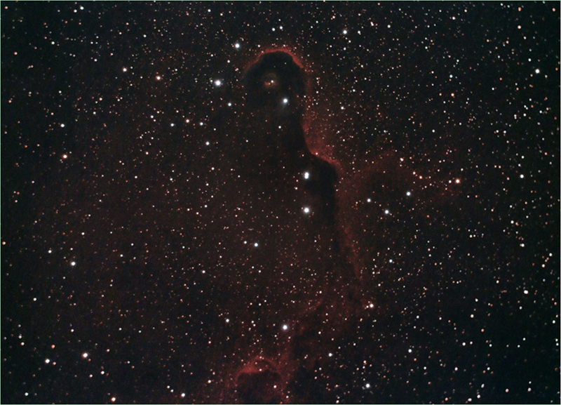

Voilà le résultat de mes tous premiers pas en HaRVB avec un APN 350D Baader :
HaRVB :

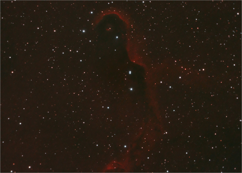

Un léger agrandissement:

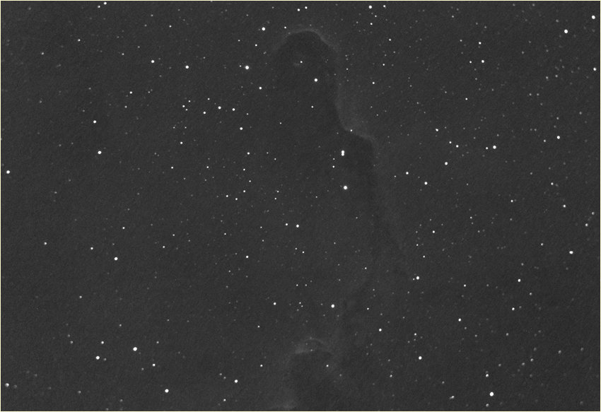

La Ha:

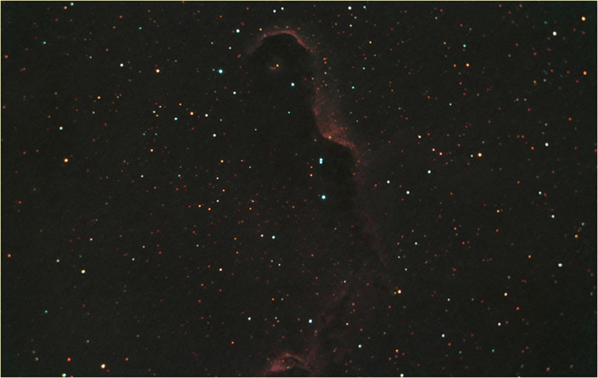

la RVB d'origine:

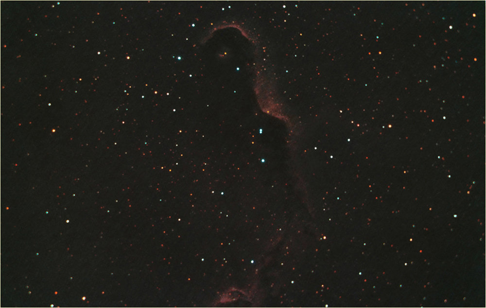

La RVB:
C8 - APN 350D Baader - Filtre CLS - Réduc 6.3
F 1700mm
30 poses de 4min
Lunette guide 80/480 et Barlow 2.5X & DFK31.
13 offset, 15 darks, 13 Flat.
Turbu correcte.
Transparence bonne.
Centre ville La Marsa - Tunisie
28/08/2011
La Ha :
C8 - APN 350D Baader - Filtre Ha 12nm - Réduc 6.3
F 1700mm
14 poses de 8min
11 offset, 9 darks, 11 Flat.
Turbu bonne.
Transparence assez bonne.
05/09/2011
Bon, tout ça est bien faiblard... pratiquement aucun signal sur les brutes de 8 min en ha... Par contre le bruit....!!
A regarder dans un environnement sombre. :(.

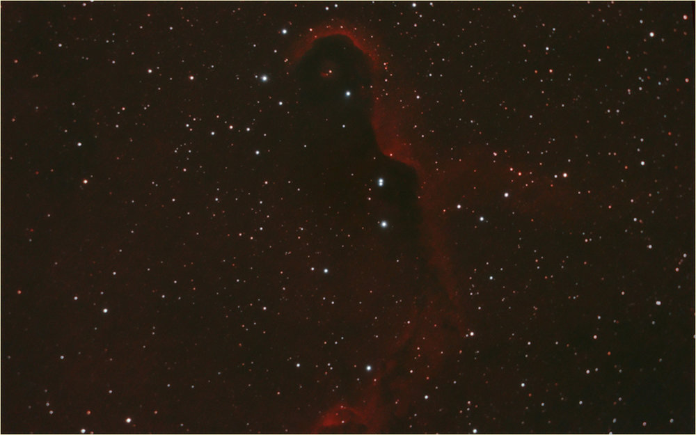

Un petit up pour un nouveau traitement:
Voilà..... version (HaR)GB sans luminance.
Comme d'hab 3 versions:
à 25%
à 33%:
et un crop à 50%:
En fait c'est le DDP d'Iris qui me foutait dedans... j'ai tout repris,uniquement sur CS, mélangé 80% de Ha sur la R et c'est tout. Qs manips en plus, courbes,niveaux Correction selective, couleurs, contraste et un peu de flou gaussien.
Celà reste tjs sombre, rouge. Mais j'ai encore de la marge pour rehausser tout ça ou amoindrir le rouge.
J'ai réussi à faire ressortir le bras à droite et aussi le l'arrière plan rougeatre où la nébuleuse baigne sans trop faire monter le bruit.
J'attends vos avis pour corriger. J'espère déjà que ces nouvelles versions bien différentes vous plairont.
Laurent
Tu as une trame oblique conséquente, c'est dommage car le résultat est bon.
Le guidage est nikel malgré la focale longue.
Seul un bémol, le signal... ça manque de lumière tout ça.
Bonjour Laurent à l'apn il te faudra beaucoup plus de poses avec du dithering pour la trame, tu as une bonne base.
Pour la trame, je l'ai souvent à l'APN - Une soirée sur 2.
Comme je guide en manuel, j'ai tjs une dérive très légère entre chaque prise (ça sert donc de dithering naturel non?) - J'ai jamais compris pourquoi.
Flexion en cause?
Une piste: j'ai l'impression que ma trame est tjs perpendiculaire au sens de ma petite dérive.
A moins que je guide trop bien???? ;) ;)
Elle vient surtout de la couche Ha ici.
18 poses à 8min , le bruit est énorme et pas assez de poses pour lisser tout ça.
je vais essayer la prochaine fois de bouger mon étoile guide pour voir.
Et pour le signal... pfft. :(
Je ne sais pas pour ma part j'utilise le soft de Laurent qui me déplace aléatoirement de 0,5 la monture et au bout de la soirée bye bye les pixels chauds froids et seulement une tres petite perte de deux ou trois pixels sur les bords de l'image , bon pour la trame avec la ccd il n'y en a pas mais à l'apn elle avait disparue au profit d'un fond de ciel très propre.
De tte façon, j'ai tjs eu des trames sur mon APN et j'ai tjs un décalage entre les poses... Les qqs pixels chauds en enfilade qui me restent sur mes brutes en sont la preuve.
C'est sur que sur un guidage parfait , ça peut enlever la trame mais ces saloperies de trames ne viennent pas que de là...
je pense plus a un soucis de prétraitement (Flat ou dark) ou le DDP sur Iris par ex....
laurent
bonjour
H-alpha et APN il faut être courageux .... bravo pour avoir essayé .
je pense aussi que le dithering oblige à un déplacement aléatoire ....
une dérive oblique dans le même sens ou une flexion toujours dans la même direction auront le même effet et je pense que cela occasionne ces trames à cause de la symétrie de la matrice de Bayer...
Gg
Merci Guillaume!
Là je vais attendre un peu .... 2 nuits + une bonne vingtaine d'heures de traitement repris à zéro plusieurs fois!
Ici elle est au méridien à 22h30 maintenant et j'ai pas plus de 2 heures de prises possibles avant que mon APN touche... je rajouterai un max l'année prochaine. La je suis même pas sûr que 2 heures en Ha monte le signal en flèche. C'est très dur le Ha à l'APN!!
Je vais plutôt commencer la Bulle (que j'ai jamais fait) en Ha pendant que la Lune est là et faire le RVB après.
Puis ya Jupiter aussi...
>Oui Gg , j'ai fouillé Internet et ça doit être ça. En plus super facile à faire comme je suis en guidage manuel.
c'est pas mal, mais je pense que tu devrait prendre un uhc pour le traitement rgb.
le cls, a moins de répondant dans la distinction des différentes longueur d'ondes.
et puis comme les copains posé plus longtemps mais en guidage manuel attention au tour de rein :)
C'est une piste. Mais je suis qd même dans une ville de 80 000 h.
Je sais pas s'il baisse le FDC à ce niveau.
Le tour de rein, je l'ai surtout quand je descends et remonte mes 100kg de matos par un escalier pour aller dans mon jardin! Et là je sais pas si l'acquisition de mon Ha servira bcp. Je me vois mal passer 2 ou 3 nuits juste pour une couche rouge.
Je priviligie une sortie par objet. Je pense qu'avec un observatoire fixe, c'est le bonheur...
Je vais continuer mes tests de tte façon. C'était ma première photo avec cette méthode et j'ai pas choisi le plus simple. :) :) !!
Laurent
salut psycho10 bien ils ont tout dit et moi je dit superbe a l'apn mais notre ami lucien a raison il faut de la poses et faire du décalage dans les poses après plus de trame
amicalement lionel
