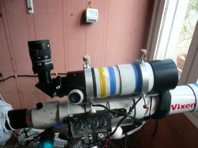

Moi j'ai déculassé le tube arrière en plastique de l'etx et racourci le tube métalique du même etx. ensuite fixé avec trois attache alu le nouveau P.O Kepler.
mis du rouleau plastique large de couleur et HOP c'est fini.
J'ai une photo sur ma galerie mais je peux t'en envoyer.
