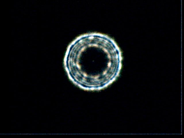

Merci tour tout tes conseils, voici une image de la colim. que j'ai fais lors de la MAP:

Ca ressemble a une etoile avec la cam au foyer ?!!!
si c'est le cas cela te sert juste a centrer ton secondaire et en aucun cas a regler le primaire. pour regler en second lieu ton primaire il te faut grossir bq plus (par projection par exemple) pour obtenir ce type d'image
en intra & extra
http://www.astrosurf.com/eternity/startest/bord.jpg
