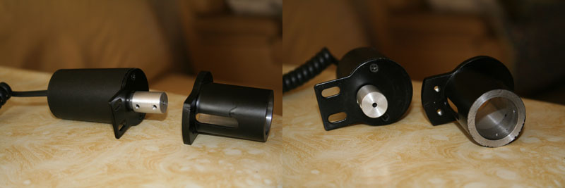

je poste ce topic pour trouver de l'aide, en effet, j'ai un gros problème pour fixer mon moteur de mise au point sur mon scope.
Je l'ai acheter il y a cinq mois, mais j'ai casser le "lien" qui uni la molette ( c'est une crémaillère ) au moteur ... Et donc je ne trouve pas de moyen pour réunir à nouveau le moteur au PO, j'avais mis une vis collé au PO, ça a fonctionner une nuit mais ça s'est décoller le lendemain ...

Il aurait été bien de mettre les photos des deux pièces que tu veux réunir.
La solution n'est peut être pas loin de toi, exemple un bout de tuyau plastique souple fait un excellent joint de cardan et en le chauffant on peut l'enfiler sur divers diamètres.
Les serflex peuvent aussi être utiles.

bonsoir;
pourquoi ne pas insérer le lien dans un morceau de durite caoutchouc (pas plus long que le lien),serré avec 1 petit collier à chaque extrémité, voire même le coller à la super-glue dans la durite ce sera suffisant pour l'entrainement je pense!
