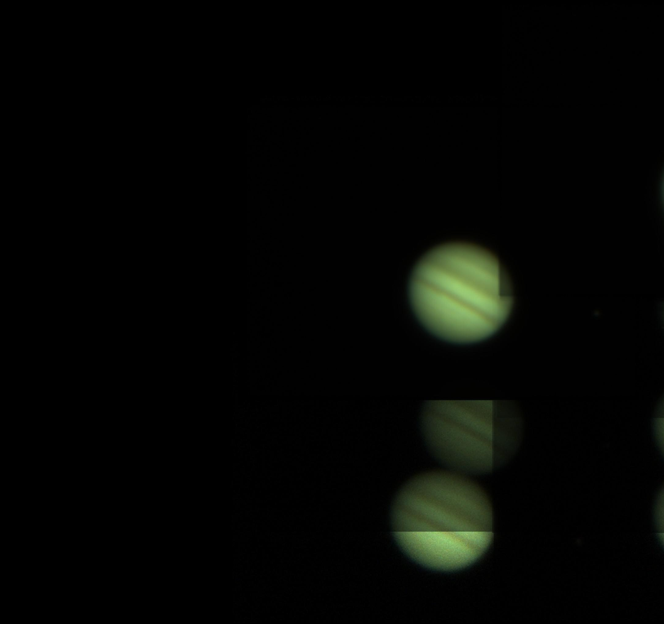

Pour le traitement avec registax 6, je me retrouve avec des "jupiter" un peu partout sur l'image finale ... et en plus, elles sont quadrillées :?:.
Exemple :

La raison pour laquelle tu as des Jupi dans tous les coins avec Registax est que sur la vidéo le mouvement apparent de la planète n'est pas fluide. Tu as peut-être touché la monture ou manipulé les commandes? Si tu as bien mis en station avant de commencer, Jupiter ne doit pas se balader dans le champ de l'image. Si tu n'as pas de moteur, ben achètes-en un... :be:
Il y a un moteur et à l'oculaire de 4 mm, "jupiter" reste centrée un bon bout de temps.
Je pense que la petite brise sur la terrasse était responsable du petit pas de danse de jupiter. Mais je croyais que registax justement permettait de neutraliser cela. Il y a certainement une limite à ne pas dépasser ...
