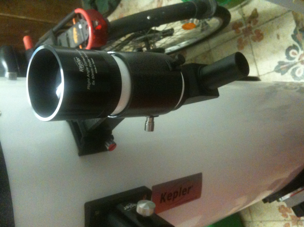

Alors pour régler le chercheur c'est niquel, je vois bien comme dans des jumelles à la différence que ça ne bouge pas, et les étoiles sont des points, (bon j'ai déjà passé 1h00 à régler ça je ne comprenais pas.)

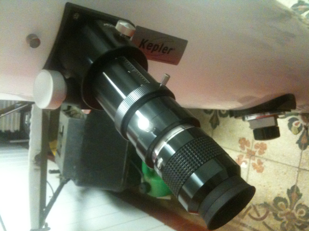

Alors la c'est bien simple je n'y vois rien ! je n'arrive pas à faire la mise au point de celui-ci ... je vais voir demain dans le jour ce que ça donne mais je n'y arriverais sûrement pas +, j'ai essayé d'enfoncer, reculer l'oculaire, (avec les graduations) rien n'y fait,

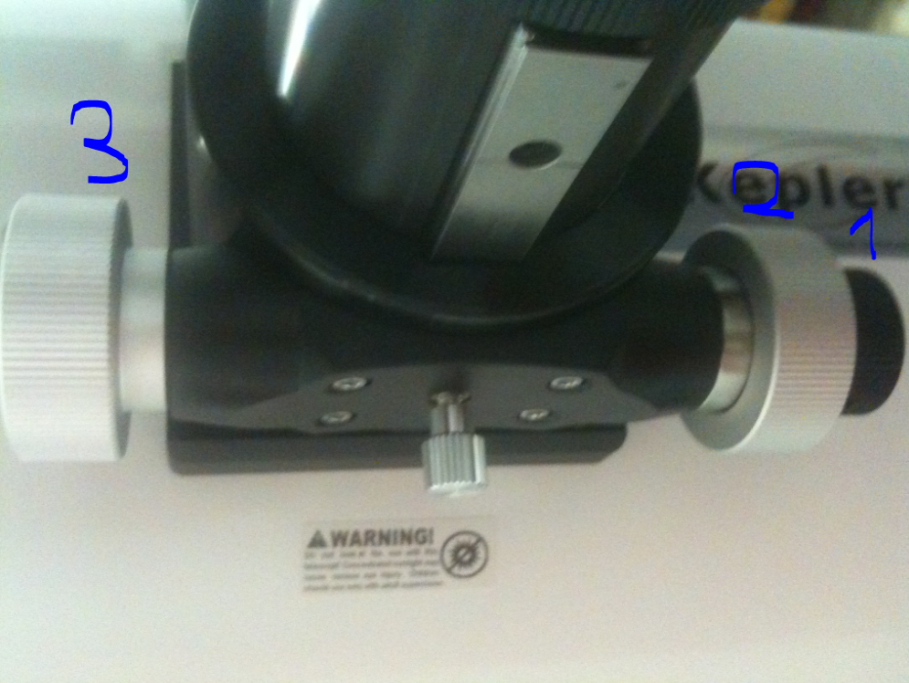

j'ai aussi tourné les petites molette que voici, il y en a 3 en tout
mais rien n'y fait ...
Des conseils ? un truc oublié ? ce que je vois dans l'oculaire c'est parfois RIEN, ou des disques au lieu des étoiles (comme au début dans le chercheur)

Ps : si ça peut aider a des nouveaux, pour le chercheur je l'ai réglé sur une étoile brillante OU une simple cheminé du voisin pour voir une image NET.

Oui si l'oculaire est le 30mm fourni avec le tube il ne faut pas la rallonge. J'ai le même matériel et je ne me sert jamais de la rallonge. Elle peut éventuellement servir pour certains oculaires mais c'est tout.

J'ai reçu ce télescope la semaine dernière (autre post), en effet enlève la rallonge pour commencer. Sinon c'est vrai qu'il n'y a pas du tout de doc donc un peu compliqué à aborder... Mais appel OU ils sont toujours là pour t'aider, personnellement il vont m'envoyer une doc de collimation et l'oculaire de 15mm qui manquait dans le colis... Pas grave j'ai un panoptic 15 mm.

Pour le chercheur je te l'avais expliqué dans ton précédent post, il faut dévisser la bague, puis visser ou dévisser l'extrémité du chercheur et quand c'est net revisser la bague pour bloquer.
Bon et bien oui c'était bien l’extension qui m'a posé problème toute la nuit ^^

Il faut que tu règle ton chercheur. Tu vises d'abord la cheminée (ATTENTION au Soleil si tu le fais de jour !) ave cle telescope, tu la centres dans l'occulaire. Ensuite sans bouger le télécsope (pas évident avec cette monture) tu tournes les 2 vis du chercheur (les noires) afin d'avoir la cheminée au centre du chercheur. A faire à chaque sortie, avec un peu d'expérience tu pourras le faire directement sur une étoile.

Je plussoie Galaga. Règle ton chercheur, c'est très facile à faire, perso je l'ai fais de nuit sur une étoile. Tu vises au jugé, attention à l'erreur de parallaxe, si tu te mets derrière ton tube l'objet visé doit se trouver un peu au-dessus.
Prend le 30 mm (grossissement mini) et centre bien ce que tu vises dans l'oculaire. Regarde dans le chercheur : joue sur les 3 vis de réglage du chercheur (elles sont tout autour) pour centrer l'objet visé au milieu du réticule, passe à un plus fort grossissement (focale plus faible) et affine. C'est très vite plié.

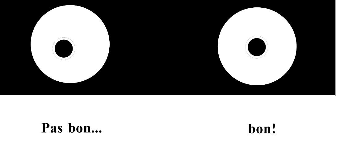

ayant eu le type d'image de droite, j'en déduis que ma collimation est bonne ? ou j'ai raté un truc, car trop facile (rien à toucher) ça serait trop beau, il doit bien y avoir un truc ^^
Par contre sur l'anneau blanc on va dire, je constate des petites taches noir ? c'est quoi ?

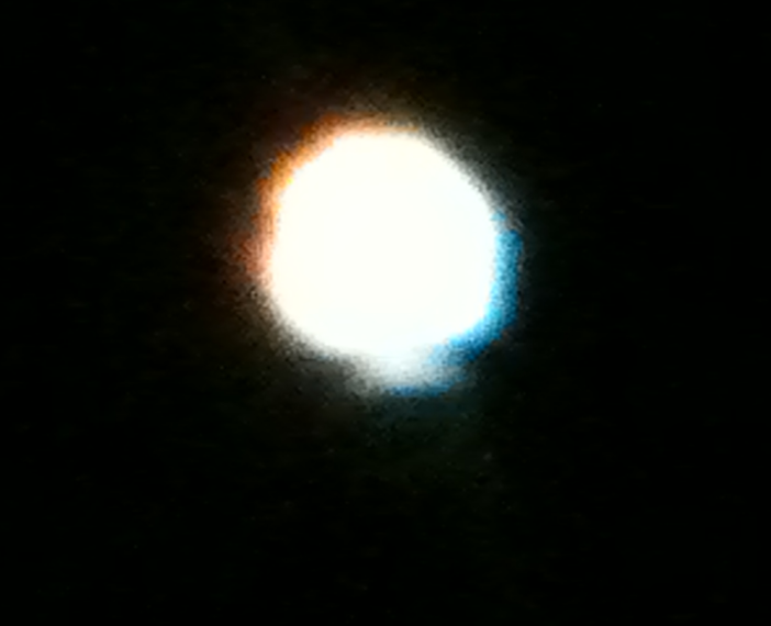

et j'ai donc remarqué cet effet rouge et bleu, je me demande si c'est pas l'oculaire qui fait cette effet, je pense d'ailleurs que c'est ça mais je voulais votre avis ^^
Capella tant qu'a elle je vois des sortes d'effet rouge un peu comme arcturus... avec un grossissement de 40 X, impossible d'en dire + ^^
saleté d'avion qui passe a coté de capella et qui m'a fait sursauter !
Sur ta photo tu as un "joli" chromatisme, mais ce défaut peut tout à fait venir de ton portable, très certainement d'ailleurs, sauf si tu le retrouves à l'oeil...
