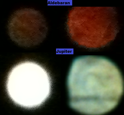

Bon et bien déçu ! j'attends que jupiter monte pour voir si je vois autres choses, j'ai pris des photos avec un appareil numérique et ça va vous montrer exactement ce que je vois ^^ vous pourrez surement m'en dire + ^^,
j'ai essayé de regarder andromede bien je ne vois rien ... le même truc un point noint avec de la lumiere autour ^^
je précise que l'observation se fait encore à l'oculaire 30 mm.
Observation à partir de 00h10 :
Capella ainsi que aldebaran m'apparaissent rouge/orangé, juste un reflet rouge orangé et c'est dans l'étoile pas autour ^^ sinon de base je les voient blanche ^^ pour aldebaran OK c'est une géante rouge donc elle apparait orangé, mais pour capella ?
Bon je regarde maintenant jupiter qui est plus haute maintenant et la brillance fait comme si je la regardait au dessus du fait, à ce stade de la nuit est-ce vraiment la chaleur du jour qui fait cette effet et dois-je attendre plus tard encore ? + j'apperçois une aberration de l'image, en effet une couleur rouge en bas à gauche et bleu en haut à droite (pas très prononcé mais fais le contour de jupiter) .
je me retourne vers aldebaran j'aime bien voir cet effet orangé ;)
00h39 je ne vois plus rien (sur mon écran d'ordi) trop d'insecte tué dessus !
00h39 jupiter toujours pareil ... j'ai l'impresssion de regarder jupiter sous un barbecue.
JE RENTRE et mes quelques photo !
Donc voici en exclusivité mondial les photos ! (Hum hum)
alors à gauche c'est ce que je vois a l'oculaire plus ou moins, pour l'effet orangé ça dépend de chaque seconde donc j'ai fais plusieurs photo d'affilé ^^ et pour jupiter et bien je la voit pareil qu'a gauche sans l'effet petit point tout autour et le blanc est moins blanc a l'oculaire tout de même ^^, par contre je vois bien du bleu et du rouge " a faible intensité mais net " autour de jupiter a noter que je ne voyait plus ce rouge a 00h30 mais plus que le bleu.
Précision : pour avoir jupiter comme à droite je n'ai pas utilisé mon portable pour celle-ci mais un numérique 12 megapixel, et j'ai donc zoomé grossomodo 14 fois en dessous et bien je voyais pareil donc je me suis dis pourquoi ne pas l'avoir plus gros ^^

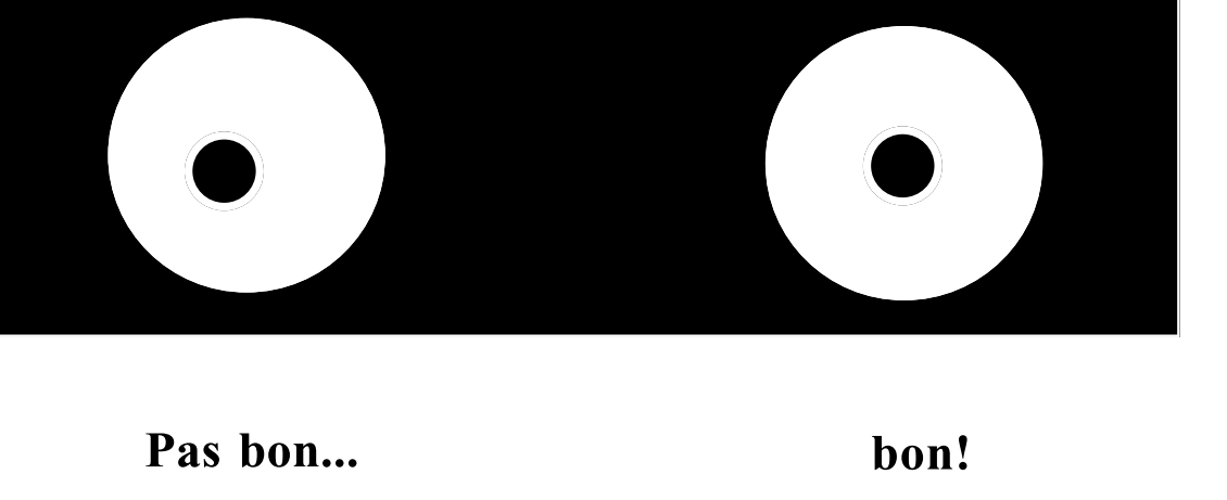

Mais tu as collimaté avec un oeillet non ? moi je n'ai pas de laser encore ... je fais ça a l'oeil et je pense ce soir que je vais essayer de collimater ( mettre au centre le secondaire) à l'oeil.
Ps: (un ouf de soulagement pour l'oculaire qui est le bon donc)
Tu peux te faire un oeilleton dans le cache de ton PO (si il est noir !)
Sinon certain le font avec une boite de pellicule photo.
Tu perces un trou de 3mm bien au centre. Tu colles (ou tu peins) à l'intérieur un oeillet. Et voilà ! Il n'y a plus qu'à l'utiliser en suivant la procédure du Wapedia.

Dis moi, pour avoir de la turbu genre barbecue, j'ai 2 questions :
1/ Es-tu sûr que ton tube est à température ?
2/ Sur quel type de surface observes-tu ? béton, asphalte, pelouse, ...
c'est pas mal un super plössl ;)

c'est bizarre quand même :s N'il y a-t-il pas un astram plus chevronné près de chez toi avec qui tu puisses regarder ce problème ?
edit : dis sur capella et aldébaran, ce sont bien des points que tu vois, pas des ronds ?
re-edit : j'ose à peine demander, mais tu as bien éteint le ventilo ?
Je ne mes jamais le ventilo et pour aldebaran comme capella je vois comme sur l'image que j'ai mise plus haut
donc plutot des ronds ? ^^
et non aucun astram a l'horizon .. j'aurais bien aimé pourtant ;)
contrairement à une planète, au téléscope, une étoile reste un point. Donc selon moi, ta map est dans les choux.
Essaie déjà de voir une étoile comme un point, puis pointe Jupiter (ben oui, Juju sera toute petite au 30mm)

Map dans les choux c'est à dire ?? et comment je peux voir une étoile comme un point ? collimation mauvaise ? car sur un site ils disent qu'il faut faire ça sur une étoile :
Donc je pensais que j'étais bon :(^^
non, non : ce dessin explique comment vérifier une collimation en défocalisant ! en intra et en extra focale.
pour observer, tes étoiles doivent être des points : joue sur les molettes de mise au point ;)
Ah oui, un petit point, en changeant d'oculaire, la map est à refaire :)
Ah d'accord ... pff je suis à l'ouest ! merci pour cette explication ...

Bon réglage fait sur arcturus merci cal ...
par contre j'ai des petites aigrettes, je trouve ça jolie moi mais est-ce du a la collimation ? ^^
car je l'ai que sur une étoile brillante, mais sur une planete si il y en a c'est plus genant.
Les aigrettes sont normales. Tu peux même t'en servir pour affiner ta map. Tourne tout doucement la molette du porte ocualire pour les avoir les plus fines possible.
