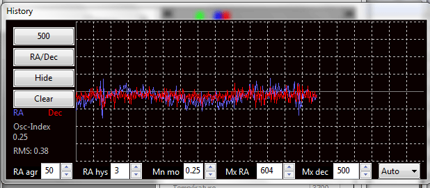

Merci a vous deux pour vos conseilles car hier soir j'ai fait des tests et cela a été un grand changement dans le guidage de mes images.
Pour ce qui est de mon suivis j'etait a +/- 0.20 à 0.50 en AD et DEC.
je vous joints un fichier du graphe d'autoguidage et une image de 5 minutes sous un ciel pleins de cirus.
Laurent

Tu as utilisé quoi comme soft pour afficher la courbe, qui viens je pense de PHD ?.
Il faudra avoir quoi comme valeur en AD et DEC pour un bon suivie.
Merci.
Volpone.
La courbe est directement faite par PHD. Tu vas dans tools/enable graph
