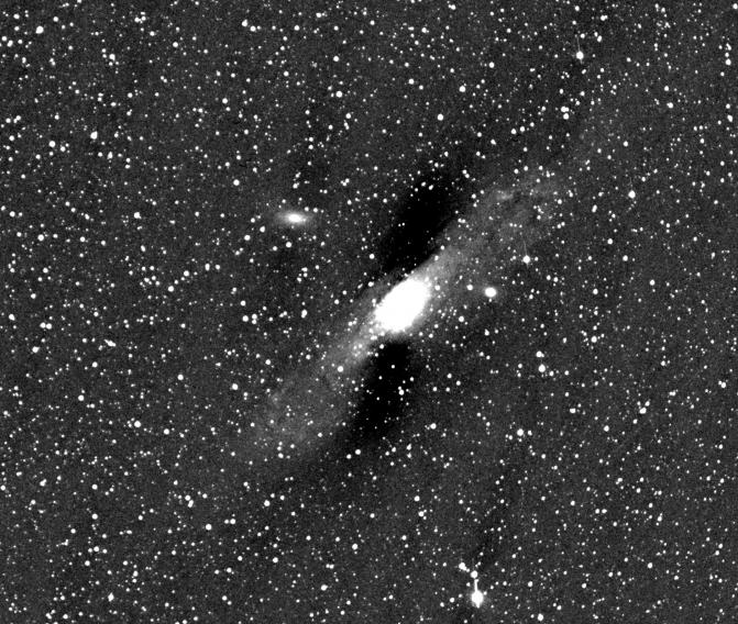

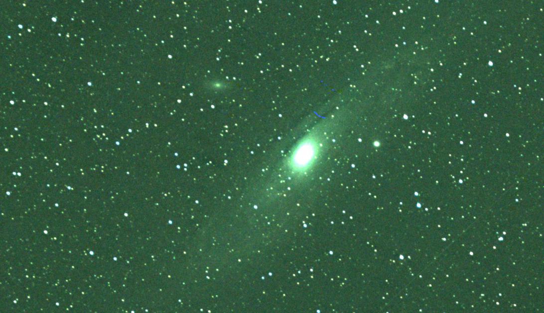

je me permets de sauter sur cette discussion car je fais également mes premiers essais d'astrophoto.
Je vous soumets 2 photos que je ne sais pas trop comment améliorer.
Comme je ne sais encore pas trop vers quoi me tourner pour investir en astrophoto, je m'essaye en recyclant une vieille EQ2 motorisée en AD, un Nikon D80 et un zoom Sigma 135-400. J'image en périurbain. Bref, vous l'aurez compris, je ne cherche pas la perfection, mais plutot à m'essayer et à comprendre comment tout cela fonctionne avant d'investir dans du lourd
La première image (M31.jpg) est issue de 19 clichés de 30s, focale : 200 mm, ISO 1600.
La seconde (M32N&B.jpg) : 190 clichés de 30s (si, si...), 200 mm, ISO 800.
Puis j'ai travaillé sous Iris en suivant ce tuto : http://www.astrosurf.com/buil/iris/tutorial3/doc13_fr.htm : j'ai fait mes darks, offsets et flats, prétraité, converti, aligné et additionné les images.
Quelques questions/remarques pour votre considération et, je l'espère, quelques conseils:
- j'ai l'impression que le passage de ISO 1600 à 800 n'améliore pas franchement le bruit... est-ce du à mon ciel périurbain trop illuminé pour avoir mieux avec M31? :confused:
- y a-t-il un moyen, via iris ou photoshop de traiter le ciel sans perdre la nébulosité? (la commande black n'est pas très satisfaisante de ce point vue)
- dans M31N&B, il y a 2 zones noires de part et d'autre de la galaxie que je ne m'explique pas... :?: avez-vous qq hypothèses?
- sur quels paramètres me conseilleriez vous de jouer pour ma prochaine série de clichés? ou bien est-ce qu'au regards de mes conditions (matériel et ciel) je peux difficilement avoir mieux? :cry:
Merci d'avance.
B.
PS : ne maitrisant pas encore toutes les règles d'usage et de courtoisie sur les forums... j'ai eu un doute et me suis dit que ce n'était peut-être pas très sympa de sauter sur la discussion d'un autre pour poser ses propres questions (si tel est le cas, mes excuses à Julienf62). Du coup, j'ai ouvert une discussion ici : http://www.webastro.net/forum/showthread.php?t=84950
