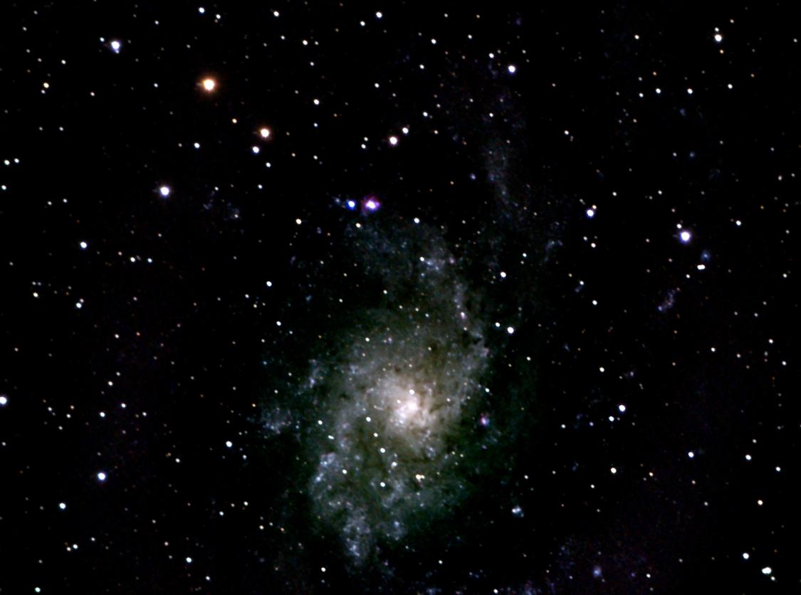

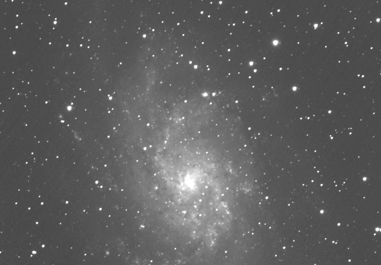

Galaxie du triangle :
132x60s

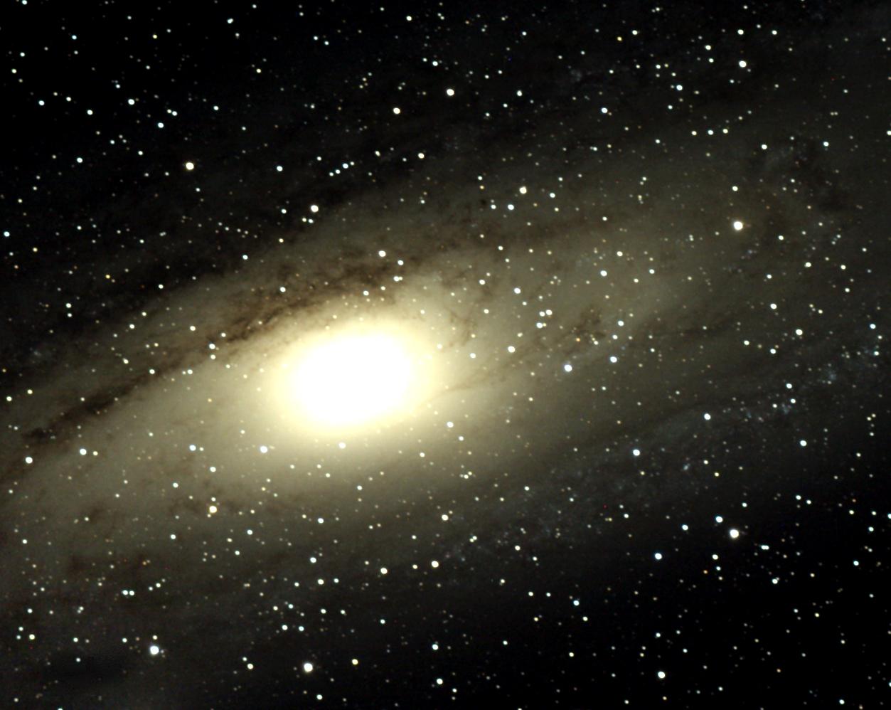

Andromède :
76x60s
La première photo c'est la luminance du triangle que je trouve plus détaillé que la couleur finale.

lumi
couleur
andromede
Pouriez vous m'eclairer sur le fait que l'image lumi soit plus belle avant que je lui ajoute les 3 couches de couleur ?
Sinon vous en pensez quoi ?
Je n'ai pas pu faire d'offset ni de flat car je n'arrive pas à les mettre avec iris il me fait des truc très bizarre ! je les enregistres en fits séparer lrgb aussi.

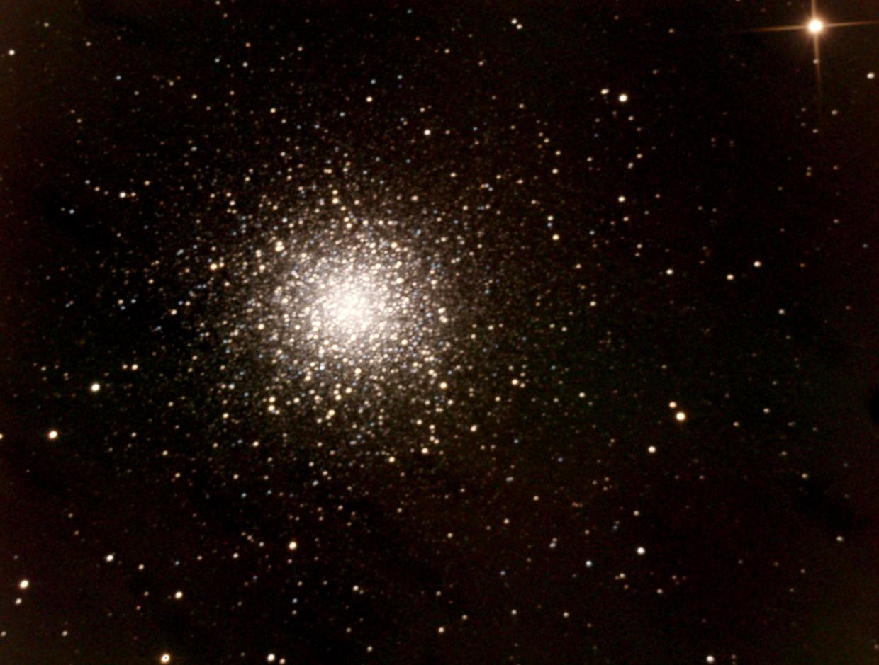

Et sinon une photo prise à Créteil dans les alentour du printemps avec :
HEQ5 + 200/1000 newton skywatcher +DS III
temps de pose je sais plus.
M13

Alors pour les critiques (pour progresser) :
- quel'(s) logiciel (s) as-tu utilisé ? Uniquement IRIS ? As-tu photoshop ?
- la luminance est pas mal mais tu l'as trop saturée (et probablement un peu trop poussé sur le traitement)
- l'image couleur est manifestement très en deça de ce que tu peux obtenir. En effet, le principe est de "coloriser" la luminance avec une image RVB Or là beaucoup des infos de la luminance sont perdues.
J'avais il y a 4-5 ans fait un topo qui est à cette adresse : http://www.astrosurf.com/lorastro/Traitement/Visualisation%20des%20images.htm
Il y a d'autres tutos.
Mais
J'utilise exclusivement iris pour toute ces photos.
voilà tu a très bien trouver le problème c'est bien ce que je me douté mais je ne sais pas comment "colorier" la luminance avec iris. J'ai vue qu'il y a une barre devant la case luminance dans le menu (L)RGB que j'utilise mais je ne sais pas à quoi elle sert.
Je force sur le DDP à cause de se problème de perte de détail en LRGB en espérant les retrouver
