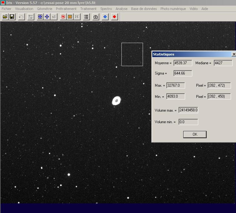

Il y a un moins simple de déterminé ton temps de poses unitaire !
Tu ouvre un offset brute sous IRIS tu fait un petit carré sur l'image, et
-Clic/droit et « Statistique », tu note le sigma !
Ensuite toujours pareil, tu ouvre une image brute de ton objet,
-Clic/droit et « Statistique », tu note le sigma il ne doit pas dépasser 4X la valeur sigma de ton offset!
Pascal
