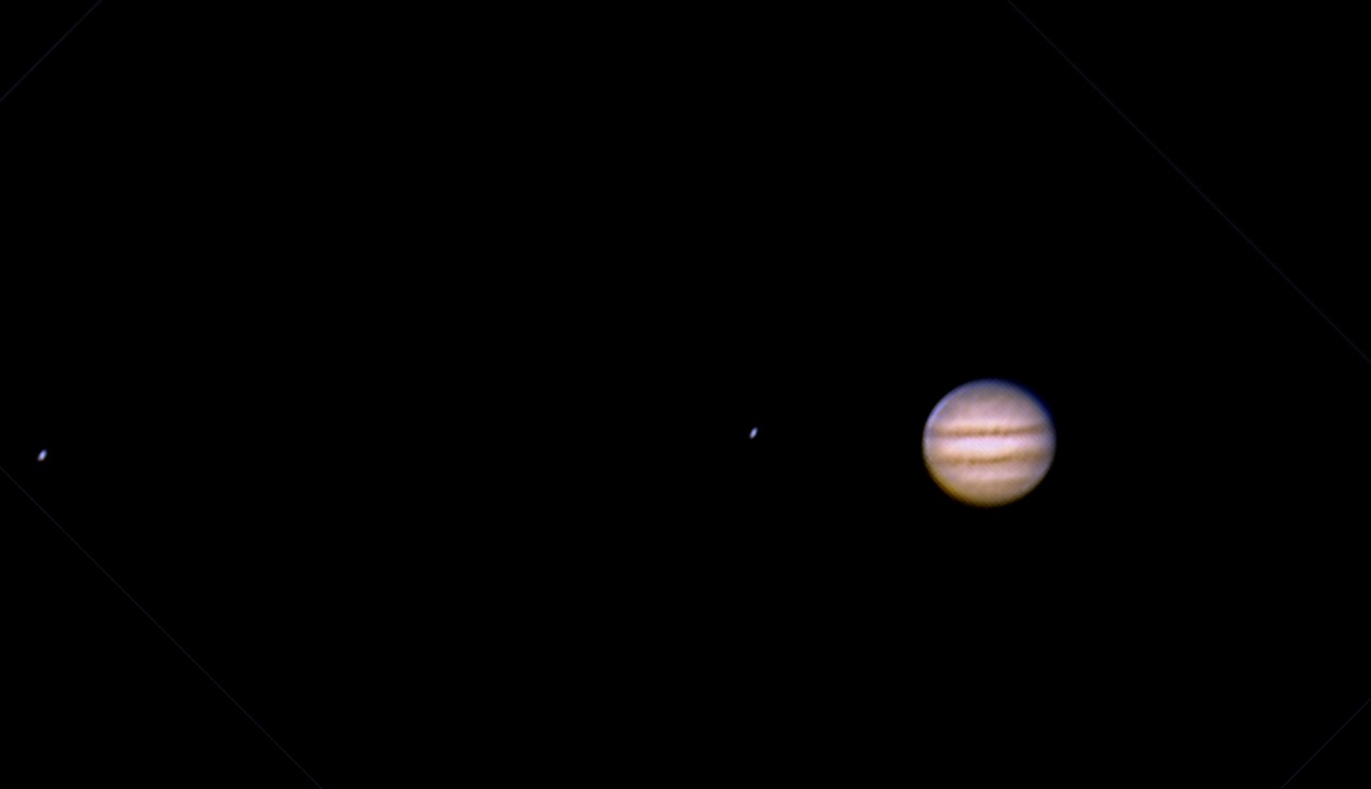

Premiére photo de Juîter, prise avec mon XT12, film avec une webcam Toucam, et traitement avec Registax 5
la qualité est loin de ce que je peut voir sur le forum, mais je me dit que j'ai encore beaucoup de progrés à faire ...
Alors je compte sur votre indulgence et sur vos conseils.
Faut bien commencer et là ça promet de bonne image ;)
Vérifie ta MAP car les satellites de Juju sont tous écrasés et bien sûr la colim :)
Pour la voir plus grosse, il te faudrait une bonne barlow, genre Powermate 5x. ;)
Après bien sûr la collim (qui est probablement dans les choux) et fignoler la MAP sur étoile ou sur les satellites.
Merci pour les conseils,
J'en tiendrais compte la prochaine fois,
La MAP est difficile car Jupiter sort trés vite du champs de la caméra.
Pour la collimation, j'essaye de la soigner à chaque fois, vous faites une collimation au début de la soirée, ou plusieurs fois au cours de la nuit ?

Pas mal pour une première. Mêmes remarques que le copains.
Pour la collimation, une seule suffit généralement en début de soirée lorsque le tube est bien en température.

salut
on a tous commencé un jour ou l'autre ..
c'est prometteur
t'as pas de quoi assurer un peu de suivi ? un p'tit moteur ?
