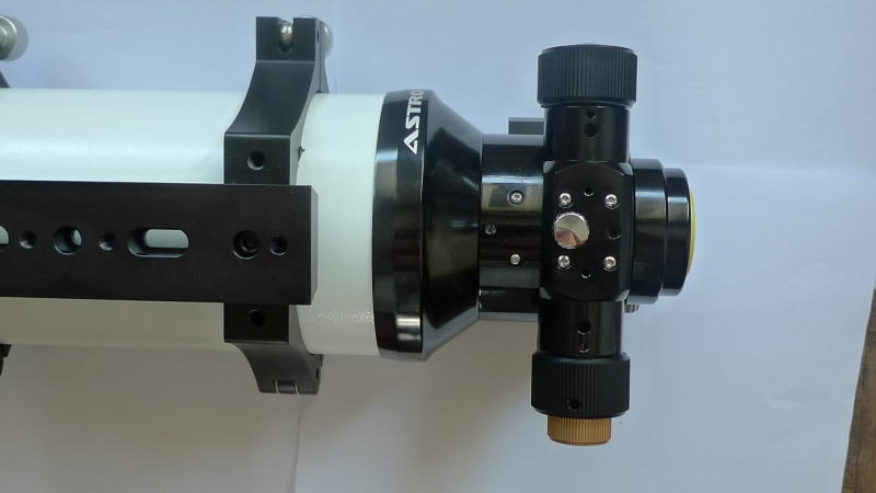

Aloha tout le monde,
J'ai un petit souci sur mon Crayford : si la molette de mise au point démultipliée tourne bien quand j'actionne les molettes non démultipliées, elle ne tourne dans le vide quand je l'utilise directement : pas de MAP fine.
C'est pas super gênant, mais je me dis que par principe, ça devrait marcher. Je n'ai pas osé démonté la molette, étant visiblement un très grand bricoleur né :be: : je m'imagine avec un paquet de ressorts et de pignons étalés sur la table, sans savoir dans quel ordre les remonter (cauchemar !)
Je me fais des cheveux pour rien où c'est un bête problème que vous avez déjà rencontré (et, tant qu'à faire, résolu facilement) ?
Help ! :cry:

Ben oui, d'abord vérifier si la molette est serrée sur le petit axe, puis voir si le règlage de la molette principale n'est pas trop serré par la plaque de téflon qui sert de feins? Si non, faut démonter le coté démultiplié, en désolidarisant les deux axes qui sont indépendants, la démultiplication est faite par un petit axe qui pénètre dans un petit boitier, il comporte 3 billes qui se serrent sur l'axe; il y a un écrou de serrage qui règle le serrage de ces trois billes sur l'axe, un règlage délicat car trop serré sur l'axe les billes coincent dans leur logement ça croque, pas suffisament serré, ça patine comme ça a l'air d'être le cas. Attention il faut les petits outils adaptés au risque d'abîmer les têtes de vis! c'est une mécanique assez rudimentaire, en tous cas pour les bas de gamme et moyenne gamme!
Une petite précision, pour désolidariser le micro focuser, il faut utiliser un des trous sous le crayford coté démultiplication pour atteindre la bonne vis.

Je vais passer pour le neuneu de la semaine (du mois...? pitié, pas de l'année !!) mais il me suffisait tout simplement d'ajuster le serrage des deux vis de tension et de dureté sur le PO.
C'est tout con, j'aurais du commencer par ça...:rolleyes:
