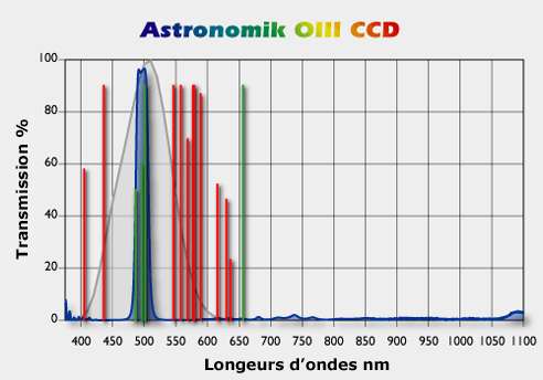

donc il manque un "s" à la question "quelle transition est isolée par un filtre OIII", l'astronomik est centré à 501nm et bande passante 13nm , il liasse passer les 2 vertes :
