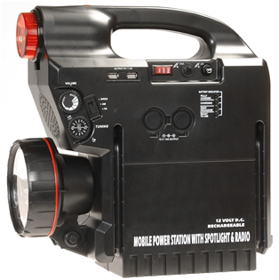

Powertank : GI1038.jpg
Booster : 356828.jpg

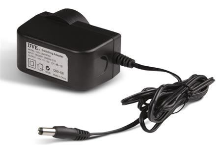

Transfo 220V/12V : big_0601480240.jpg

soit une batterie de 12v avec un transformateur de facon que les ampérage soit stable ou allimentation 220 avec transformateur 12v.

La batterie de voiture est une option peu honéreuse et qui permet de tenir toute une nuit voir plus (contrairement au Powertank particulièrement cher sur le site que tu indiquais --> Un booster Norauto de 17 ou 18Ah revient au même pour 50€!!!).
La batterie de voiture fournit un courant stable par définition est ne nécessite pas de boîtier stabilisateur... En revanche, contrairement au booster qui a un chargeur intégré, la batterie de voiture implique l'achat d'un chargeur à part...
Précision batterie, booster ou powertank ne doivent pas être déchargés à plus de 50%. Cela signifie qu'en prenant l'hypothèse (réaliste je pense) que ton matériel pompera 2Ah, le temps maximum à ne pas dépasser sera de :
- 4h pour un booster 16Ah (50%x16/2) ;
- 9h pour une petite batterie de voiture 36Ah (50%x36/2).
Attention une batterie (voiture, booster ou powertank) déchargée complètement une fois est généralement fichue et une décharge > 50% entraîne les recharges suivantes à 70% ou 80% maxi!
Dernier point, un booster pèse entre 4 et 5kg alors qu'une batterie en pèse entre 10 et 15...
J'espère t'avoir éclairé et aiguillé selon ce que tu veux faire avec ton matos.
