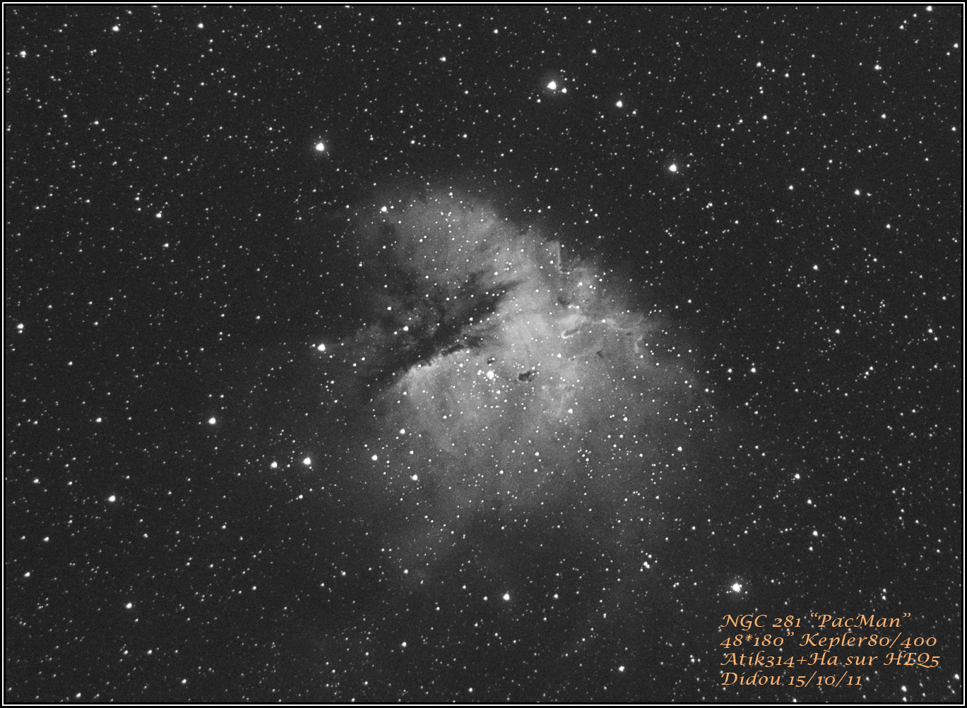

Voila, j'ai un soucis avec la focale du SW 150/750 pour certaine nébuleuse trop large.
J'ai donc testé l'imagerie en Ha avec la lunette de guidage (focale 400mm) et guider au tube de 750mm
Le guidage reste dans les mêmes valeurs d'amplitude mais je trouve que la lunette s'en sort bien.
Donc 40 poses de 180s, pas de tri et la MAP a dû bouger un peu avec la température baissant.
L'atik 314 à 1°C (J'veux pas être négatif pour le risque de givre)
première fois que je pose 3 minutes.
La monture a un soucis de saut (VIS sans fin) toutes les 10' et quelques secondes :(
Bruit sur la brute 54 ADU (calcul pour avoir une finale sous les 10ADU : 25 poses mini donc j'ai posé en conséquence.

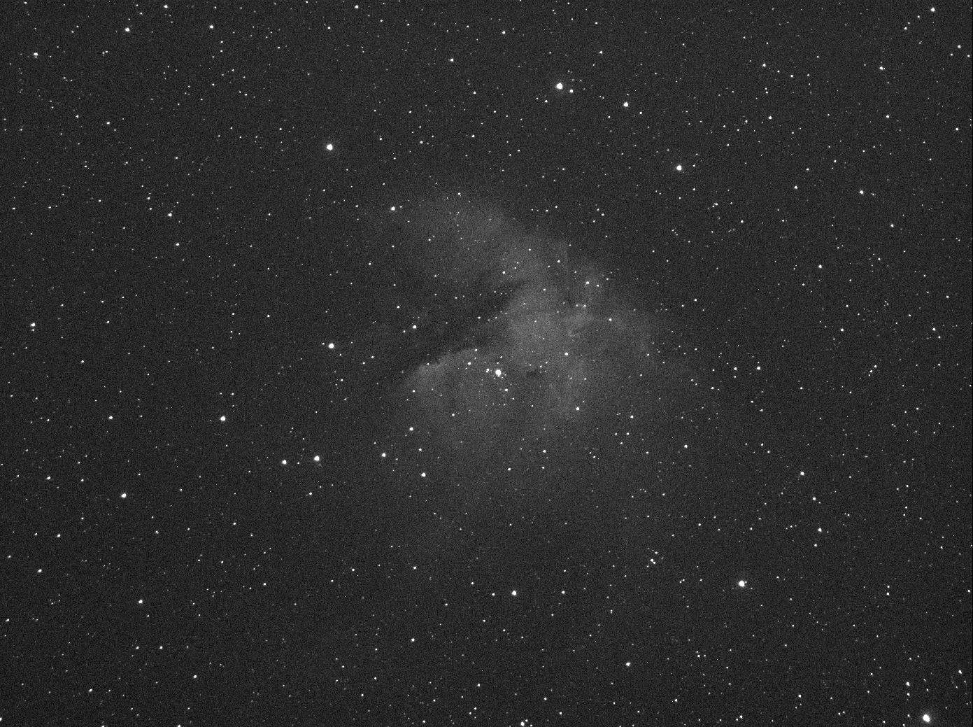

Une image brute:
La finale :
Confirmez vous de l'astigmatisme sur les grosses étoiles?
Quel conseil me donneriez-vous pour améliorer?
Salut :)
toi aussi tu t'amuses avec la lulu guide? :D
je trouve que c'est pas mal pour une achro à pas cher!
peut-être tenter le flou gaussien (0.3 0.4 pas trop) sur les étoiles; à voir
